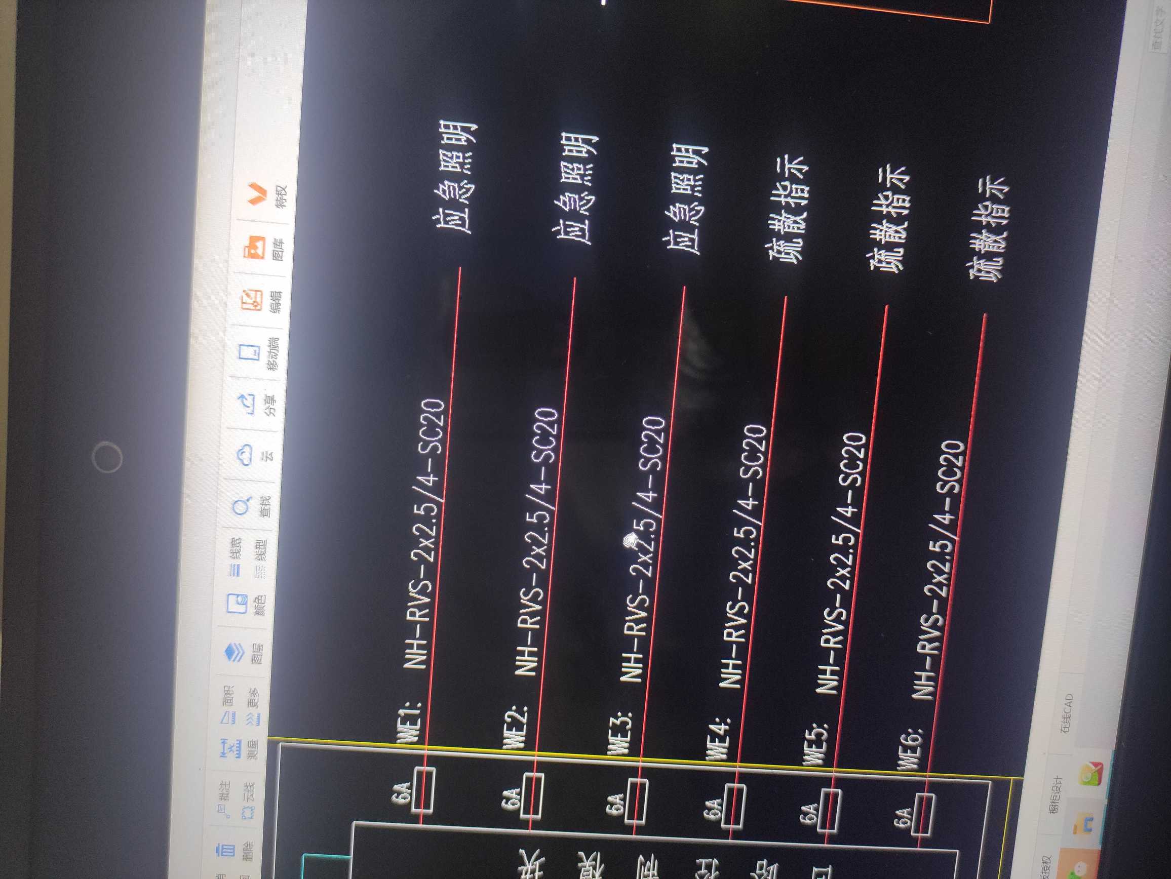

  • 這個(gè)應(yīng)急穿線2×2.5/4是幾根線,就兩根2.5的么

  • 穿一根雙絞線,2.5mm2或4mm2的。

  • 2指的2根;2.5/4意思是2.5mm2或者4mm2;

  • 2根2.5mm2+2根4.0mm2(4根先共管敷設(shè))
    (應(yīng)急照明線路)火線1根4.0mm2、強(qiáng)啟火線1根4.0mm2、零線1根2.5mm2、接地線1根2.5mm2
