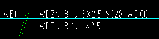

這是代表3*2.5和1*2.5都穿SC20的管子嗎? 總共4根2.5的線。 那平面圖顯示4或者5是代表幾根線?
大海 鉆石專家
答題: 98143 被贊: 86529
總共4根2.5的線。平面圖顯示4或者5是代表四根線、五根線。
2019-11-03 14:21:23
幸福像花一樣 鉆石專家
答題: 128241 被贊: 30844
是的,是一根管
2019-11-03 15:36:32
強電
問一下強電說明沒有說照明回路和插座回路導線1-3根穿SC15,4-5根穿SC20,那畫的時候是不是規格一樣就行了
