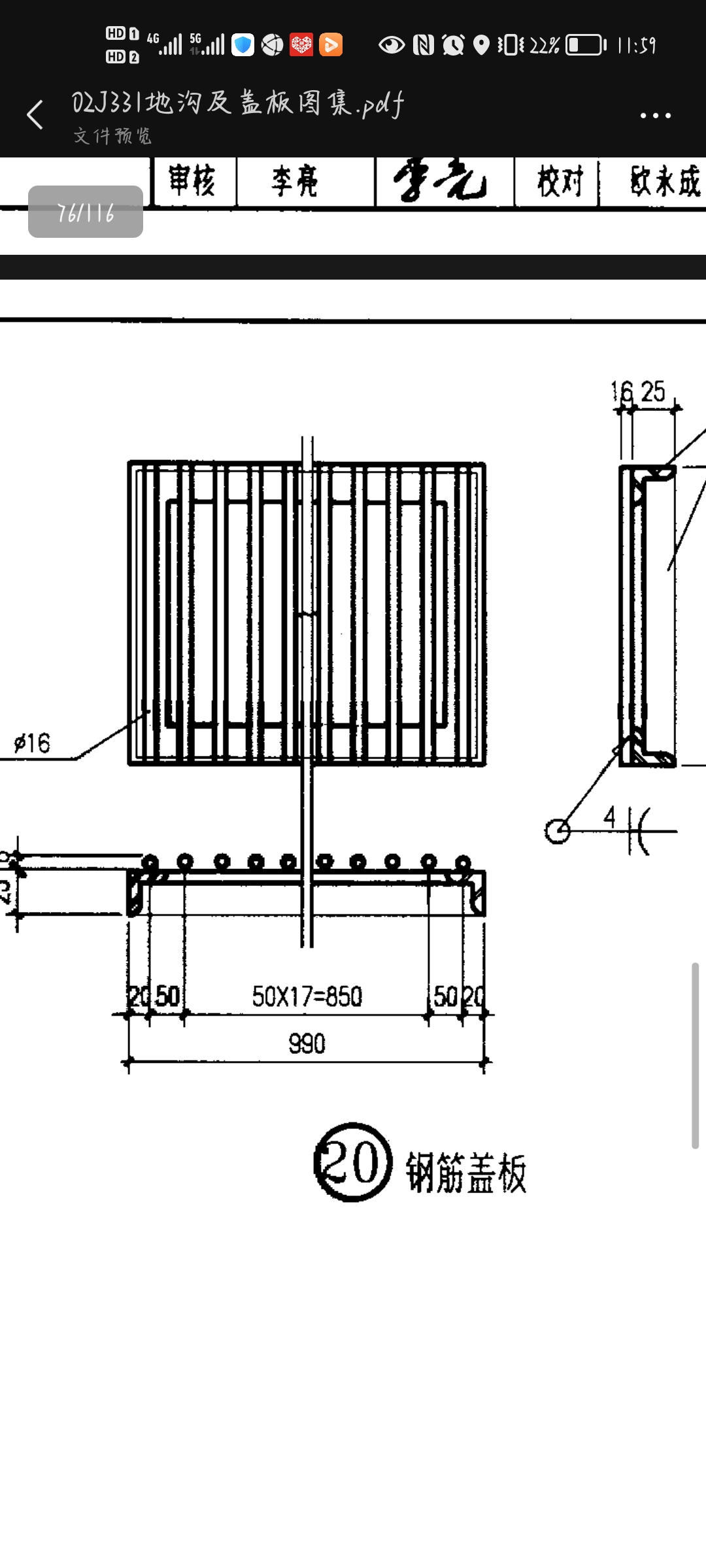

    排水溝鋼蓋板板的鋼筋這種蓋板的鋼筋怎么算,

  • 手算,或者一般圖集會給出鋼筋量
    2022-03-23 00:27:20
  • 一根一根地體積Ⅹ比重
    2022-03-23 04:10:24
  • 手算
    2022-03-23 05:26:57
  • 采用角鋼及鋼筋焊接,分別計算相應重量
    2022-03-23 05:36:50
  • 按各種型鋼的長度乘每米相應重量
    2022-03-23 07:51:31
  • 知道蓋板的寬度,知道鋼筋間距,把蓋板長度除間距+1計算每塊蓋板上的鋼筋根數,再把根數乘上蓋板寬度計算出蓋板的鋼筋重量.再加上下邊的型鋼框重量就是整體蓋板重.
    2022-03-23 07:54:12
  • 你好,自己計算鋼筋量,然后套取零星鐵件的定額子目。
    2022-03-23 09:19:03
  • 按市場價格估算。
    2022-03-23 10:30:28
  • 應該有斷面圖
    2022-04-03 08:01:48
