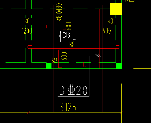

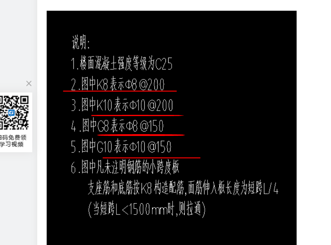

李利偉 2022-03-21 16:26:50 | 廣東省 預算 | 160查看 2回答
雪蓮 鉑金專家
答題: 31571 被贊: 7832
K8是受力鋼筋A8-200
2022-03-21 16:28:34
