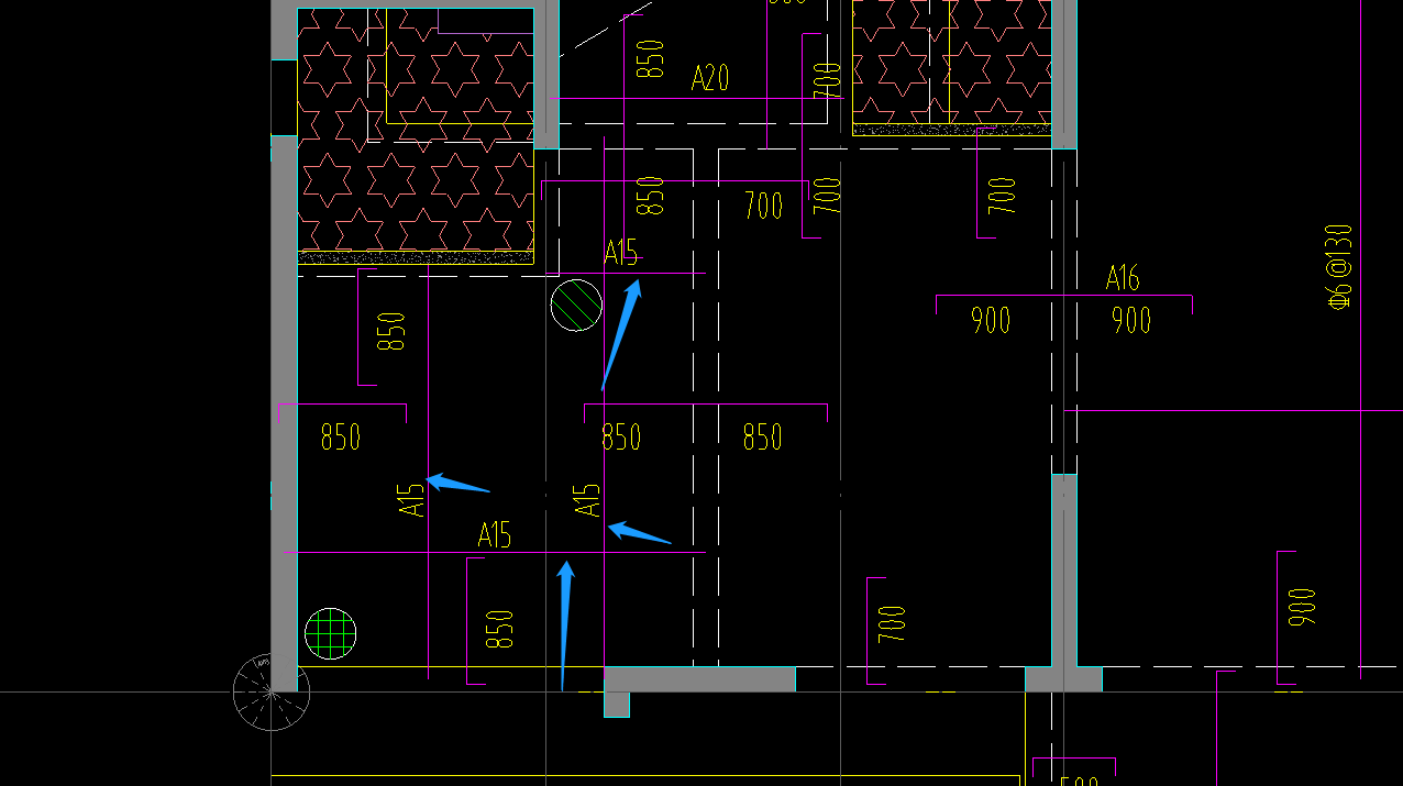

鋼鐵俠 2021-07-12 08:57:22 | 廣東省 土建招投標預算鋼筋算量GGJ2013土建計量GTJ | 6760查看 3回答
鋼筋撐起半邊天 鉆石專家
答題: 154567 被贊: 49169
A15的說明看一下,應該是板底筋
首次提交 2021-07-12 08:58:16 最近修改2021-07-12 08:58:37 (修改過1次)
冷嘉 專家
答題: 739 被贊: 294
全是底筋(受力筋)
2021-07-12 08:59:11
xagcc 鉆石專家
答題: 316689 被贊: 71925
是的。
2021-07-12 09:00:59
