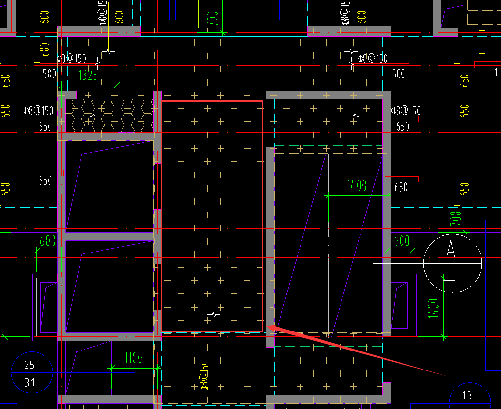

  • 這個(gè)范圍的是不是布置受力筋C8@150
    X方向受力筋
    2022-12-29 16:46:32 補(bǔ)充
    這個(gè)范圍的是不是X方向布置受力筋C8@150

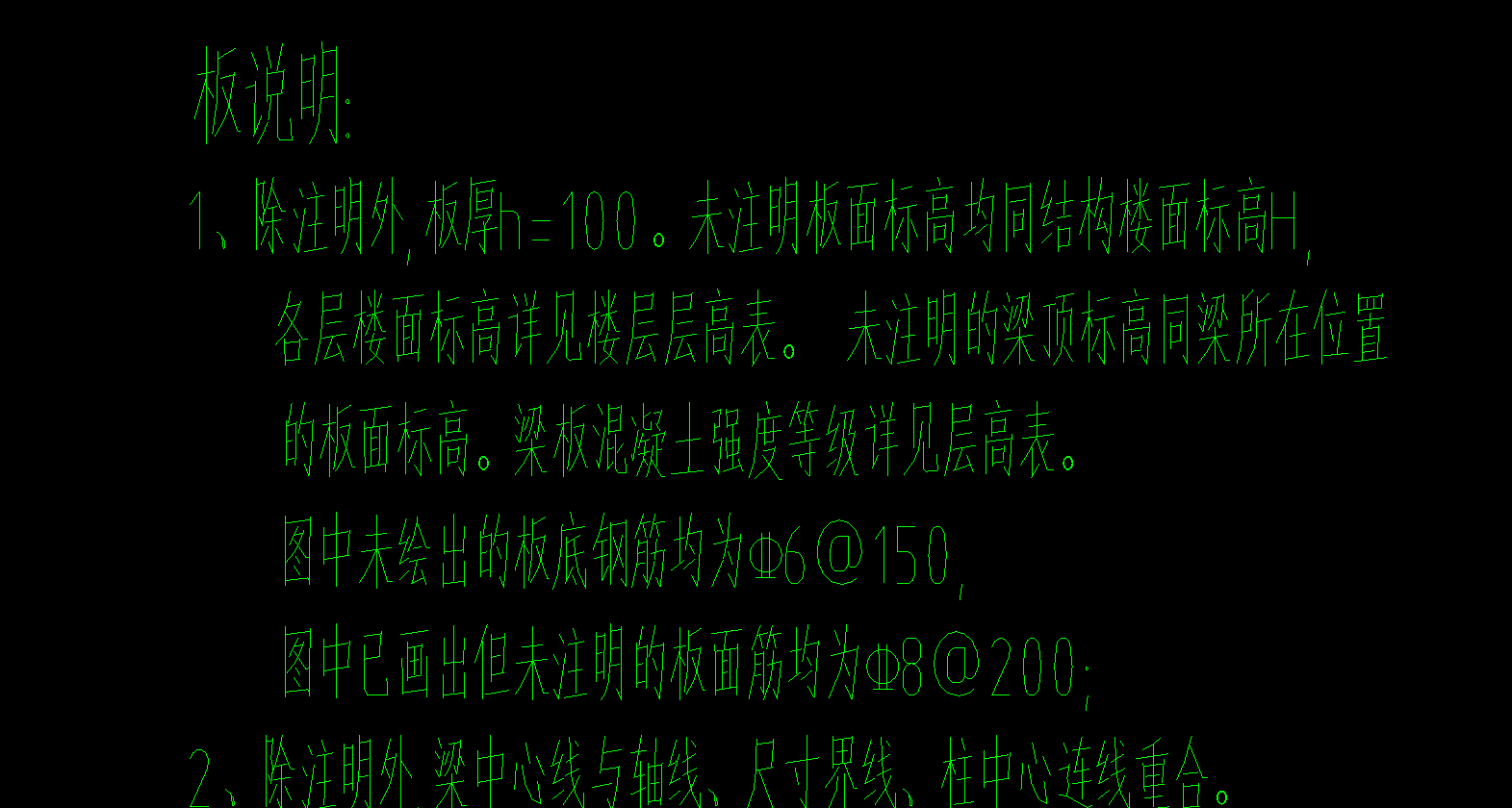

  • 板底筋是C6-150,面筋是C8-200
    2022-12-29 16:48:04
  • 不是。X向鋼筋是C6-150。
    2022-12-29 16:49:06
  • 底筋應(yīng)該為C6@150(如果對(duì)+陰影板沒(méi)有其它說(shuō)明的情況),面筋按圖紙已標(biāo)注的C8@150。
    2022-12-29 16:49:24
  • 你好:這是需要根據(jù)設(shè)計(jì)要求確定的,看十字圖層的板配筋說(shuō)明。
    2022-12-29 16:49:29
