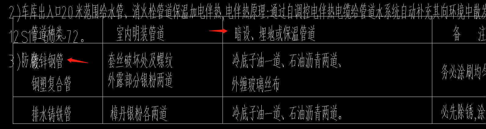

鯨魚 2022-03-08 14:49:58 | 河北省 安裝 | 809查看 2回答
你叫什么名字 專家
答題: 4044 被贊: 2694
只要不是露在外面的都算暗敷設,需要考慮防腐
2022-03-08 14:57:39
杜鵑 專家
答題: 35991 被贊: 6300
一般不會是暗設管道,需要考慮防腐
2022-03-08 15:17:28
