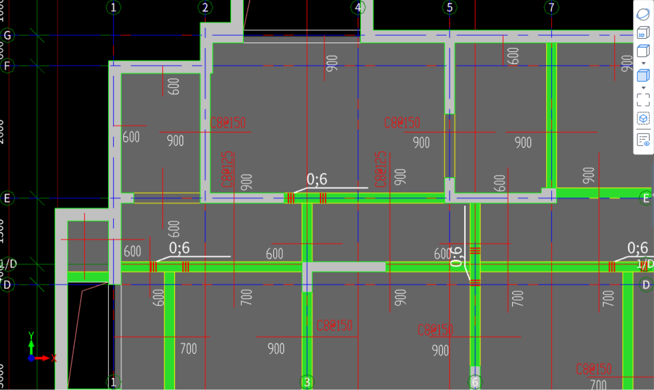

紅色的是負筋,鋼筋規格根據總說明確定
2022-03-04 18:49:28
請問這種標注的筋是跨板受力筋嗎?和旁邊的附加筋不沖突嗎?
板負筋如何布置
我想問一下負筋除了告訴范圍的,其余都是板跨通常布置的嗎 紅色和紫色算沖突嗎?還是就應該這樣通長布置。

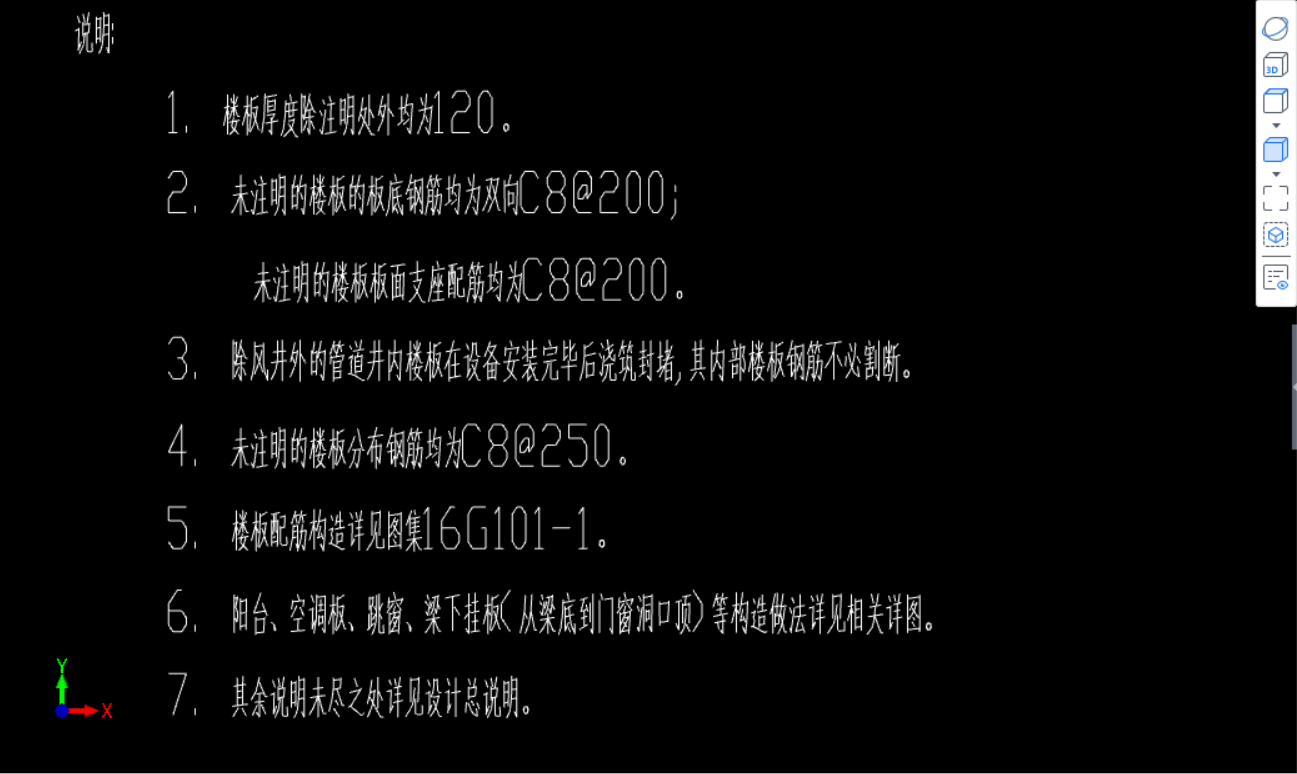

板都有底筋嗎,圖上沒有畫的也有嗎
板都有底筋嗎,圖上沒有畫的也有嗎,黃色部分沒有畫底筋,藍色部分有畫,所以黃色框的部分需要畫底筋嗎,下面標注有顯示,未注明板底鋼筋為雙向C8@2002023-02-03 15:54:49 補充說明里有說到板厚大于等于120mm,需要設置溫度筋,所以我這個120mm厚的板也需要設置溫度筋是嗎,2023-02-03 15:55:52 補充說明里有說到板厚大于等于120mm,需要設置溫度筋,所以我這個120mm厚的板也需要設置溫度筋是嗎,但是我試了一下,會顯示兩根分布筋,也是正確的嗎2023-02-03 16:00:02 補充我這個圖里就是上面那樣,只有底筋,沒有面筋,所以大于120mm厚度的板我都需要加入溫度筋嗎所以第一張圖里,是沒有面筋的吧,只有底筋,所以要畫溫度筋?謝謝回答
