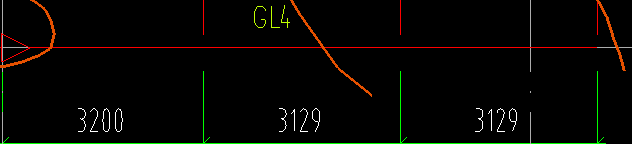

請問這個的理論重量怎么輸入呀?
一個半騎士
答題: 161 被贊: 45
取1346和400的中間值,按照H平均高度計算
2022-02-11 14:19:07
可遇難求 鉆石專家
答題: 105008 被贊: 41813
按H373*300*14*18計算理論重量。373=(346+400)/2
2022-02-11 14:28:30
