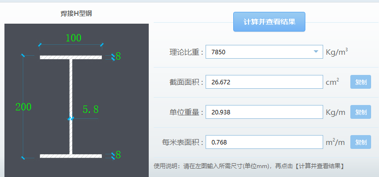

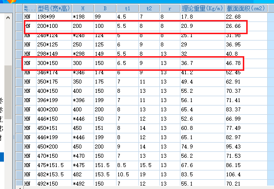

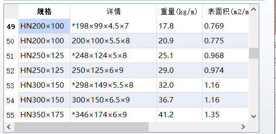

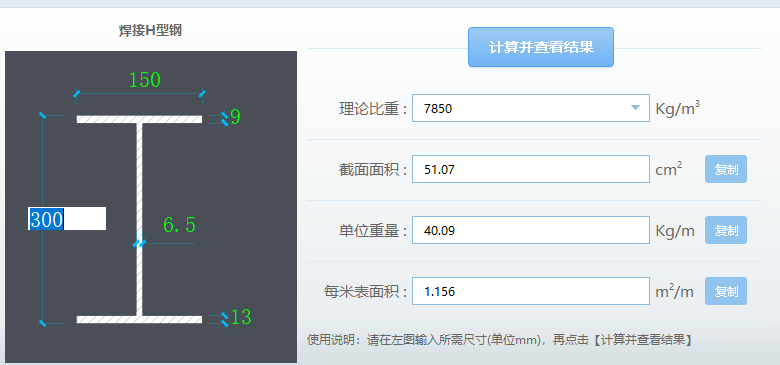

    重量您好       請問這兩個(gè)的理論重量多少呢             謝謝了

  • 請看
