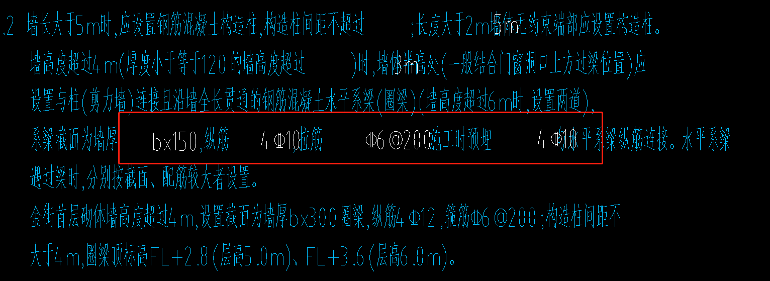

后面預埋的4c10 怎么輸入呢?拉筋輸在哪里? 我是用圈梁做的
維達詹工 專家
答題: 124968 被贊: 42675
你好:用圈梁定義,上下縱筋輸入2C10,箍筋C6@200。
2022-01-22 10:04:10
