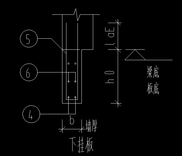

龘 2022-01-21 11:28:39 | 四川省 土建 | 4986查看 2回答
葉工 專家
答題: 18507 被贊: 3841
可以用梁或圈梁定義。U形箍筋在其它箍筋輸入。
2022-01-21 11:32:03
馮福連 鉑金專家
答題: 90931 被贊: 30833
你可以用欄板構件定義布置,匯總計算后在編輯鋼筋里調整下垂直鋼筋的長度
2022-01-23 10:38:14
