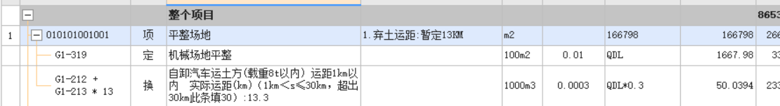

  • 平整場地有土方外運的定額嗎?需要用面積*0.3再討一個運距嗎
    運距
    平整場地
全部回答 (5) 首答僅用{{minutesHtml}}
  • 你好:沒有的。
    2022-01-11 20:48:47
  • 需要在套一個土方外運;
    2022-01-11 20:57:14
  • 平整場地是就地挖填及平整。厚度大于300mm才套挖填運子目。
    2022-01-11 21:00:44
  • 不考慮外運,就地平整。
    2022-01-11 22:15:13
  • 外運按體積計量,所以要乘以厚度0.3.
    2022-01-12 06:58:09
