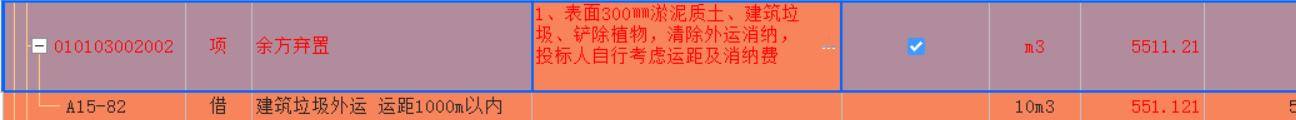

    施工現場有很多的柞樹野草灌木啥的,然后需要全部挖除后清運走,但是施工單位當時沒有留相關資料,比如實際外運的車數,或者是樹的密度啊胸徑啥的都沒有找甲方確認,然后合同是有這個外運的清單的,是個單價合同,可是這個量要怎么樣才能確認呢,施工單位是按平整場地面積*0.3來報的,但是業主認為0.3是沒有依據的。
    2025-04-22 15:32:47 補充
    清單描述清單描述里是有寫一個300mm厚的清理,但是業主認為單價合同工程量要按現場實際據實結算
