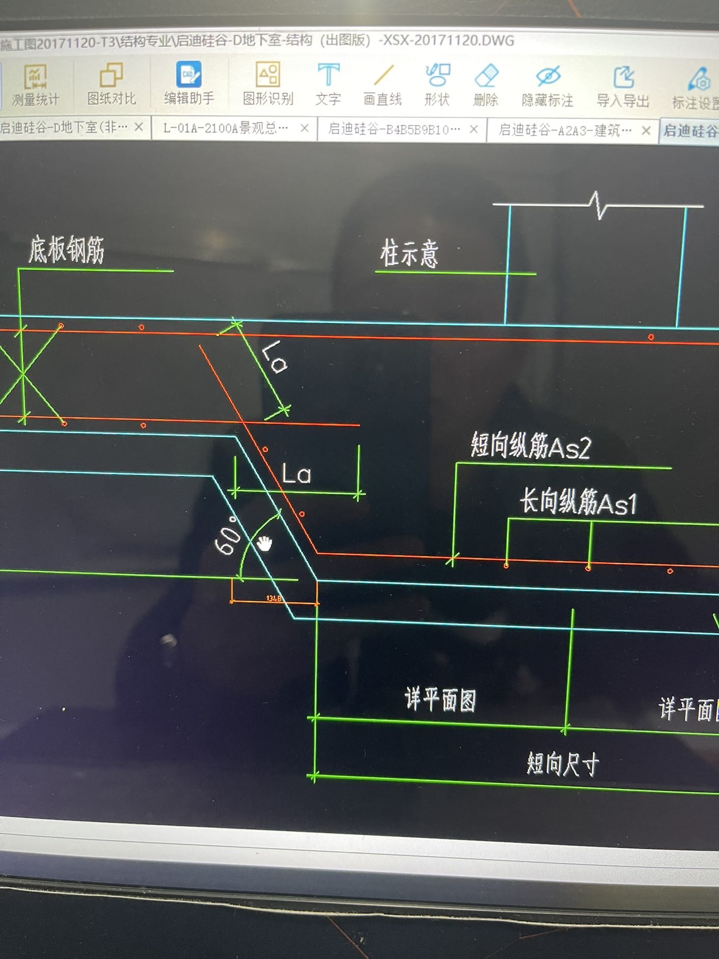

  • 地下室底板防水是不是先算一下整個底面積,還要扣掉下柱墩一周虛線的面積吧
    柱墩然后再加上下柱墩斜面的面積,就是那個梯形的面積,本來平面上面的一周虛線要不要扣掉筏板
    2022-01-09 16:37:20 補充
    算筏板底面面積的時候因為是平面面積,這個位置不是應該扣除嗎,然后在加個下柱墩斜面面積,這個位置也沒有貼到啊答疑解惑

    按照實鋪面積計算。
    筏板基礎做防水的工程量你看看是否含柱墩下返面積。如不含則全部減掉柱墩所占平面面積。然后另加平面面積+斜面面積。

  • 需要看設計要求防水是在 筏板上部 還是 筏板下部啊 。
    2022-01-09 16:25:11
  • 是的,虛線不能扣,同樣要計算
    2022-01-09 16:25:20
  • 是先算一下整個底面積,再扣柱底占的面積,虛線是承臺,有平面面積也要防水的,不扣
    2022-01-09 16:27:34
  • 展開面積計算
