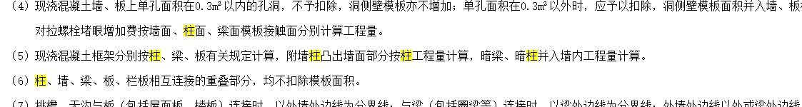

  • 你好:江西定額沒有確定并入剪力墻計算,但是有一條這個規(guī)定。我的意見是并入墻體計算。第一個理由,施工的時候也是整體一塊兒支模澆筑施工的。第二個理由是,圖紙一般也是放在整體,GBZ 或者是YBZ  都是算的暗柱,也就是墻體里面。也有其余地區(qū)定額規(guī)定也是放入墻體合并計算。端柱
