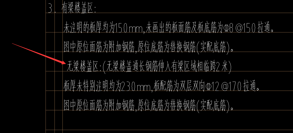

  • 有暗梁是不是不屬于無梁樓蓋板
    暗梁
全部回答 (9) 首答僅用{{minutesHtml}}
    有暗梁時還是按無梁板考慮,無梁板的體系是柱子+柱帽+板(板里有柱上板帶+暗梁、跨中板帶)
    首次提交 2022-01-03 09:39:06  最近修改2022-01-03 09:40:44 (修改過1次)
  • 有暗梁的,也應該屬于無梁樓蓋
    2022-01-03 09:18:26
  • 屬于無梁樓蓋
    2022-01-03 09:19:28
  • 無梁樓蓋要根據平面圖紙去判別。
    2022-01-03 09:20:20
  • 暗梁不屬于樓蓋板,是否為無梁樓蓋板 應該看是否有板構件 。
    2022-01-03 09:21:15
  • 結合前后說明,有暗梁樓板也屬于無梁樓蓋
    2022-01-03 09:24:48
  • 暗梁是同板厚的,也屬無梁
    2022-01-03 09:46:10
  • 暗梁不屬于框架梁的,所有還是無梁樓蓋板的
    2022-01-03 10:27:35
  • 屬于無梁樓蓋
    2022-01-03 15:45:26
