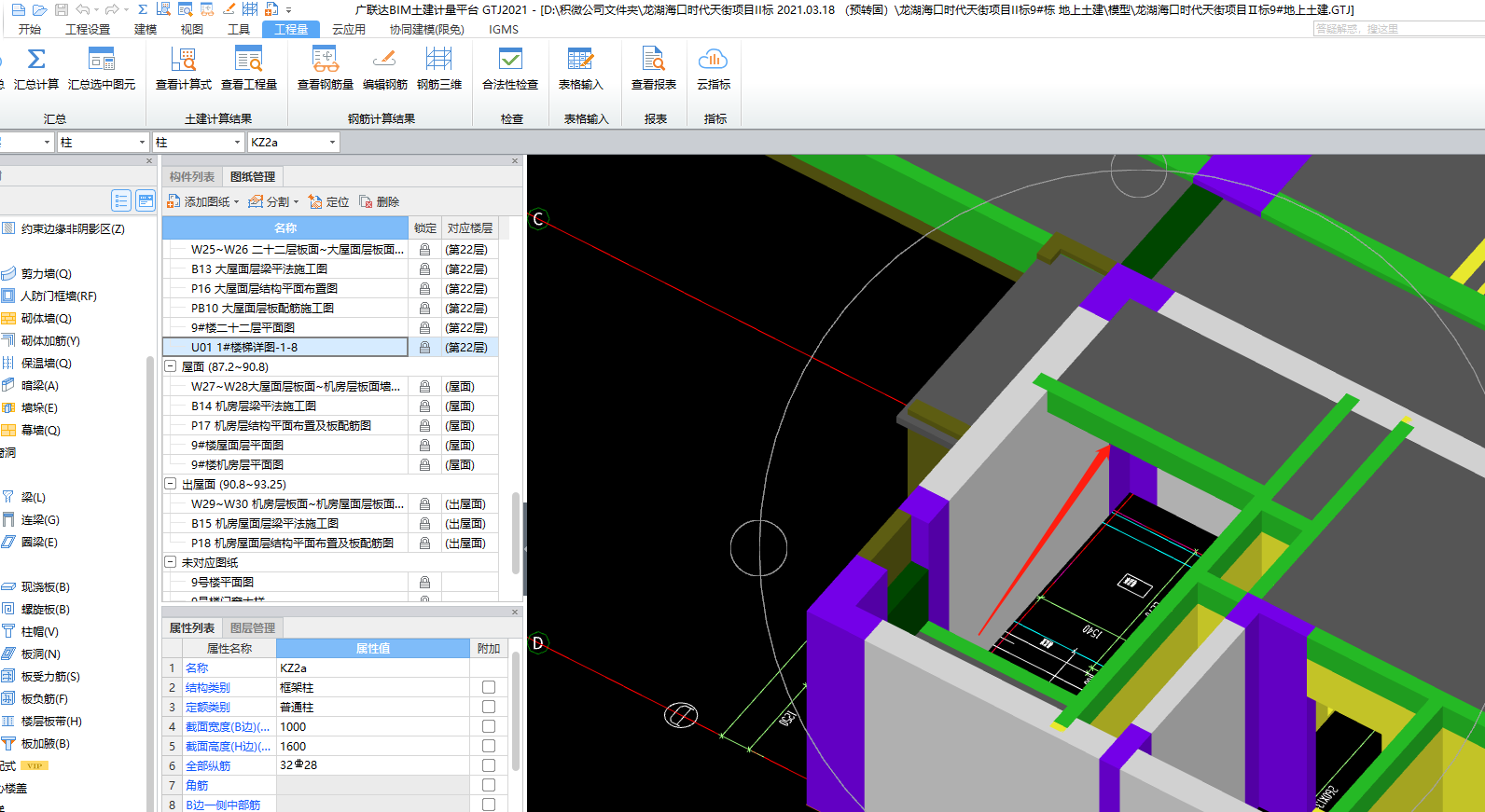

  • 如下圖所示:所標示的梁應該為樓梯的連接梁,按定額的說法此梁的投影面積計入lou'

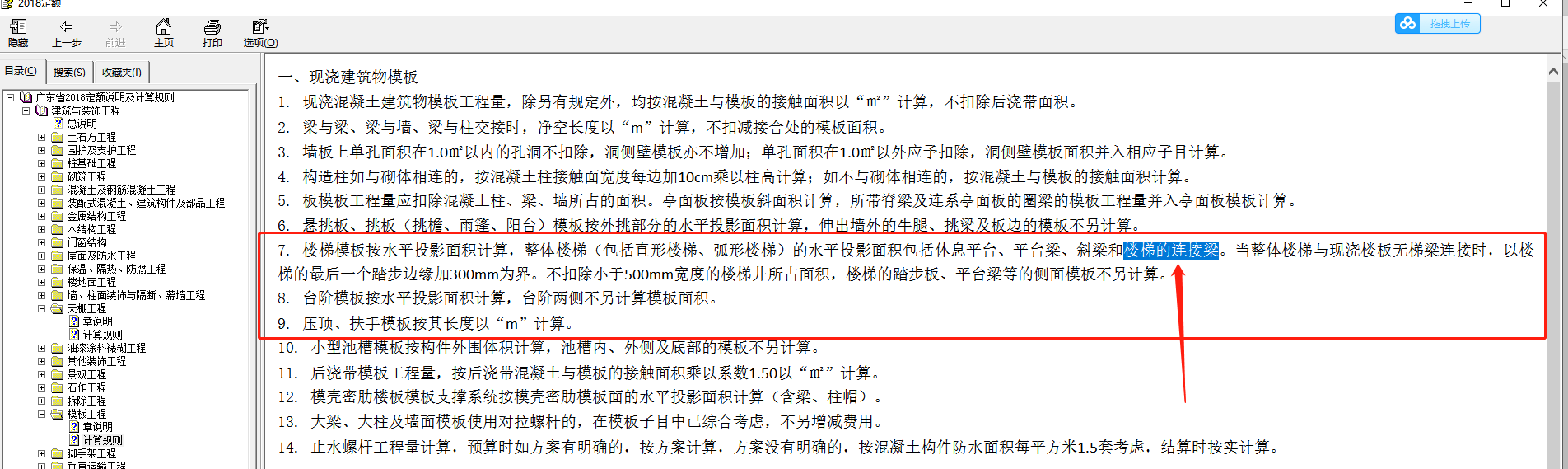

    如下圖所示:所標示的梁應該為樓梯的連接梁,按定額的說法此梁的投影面積計入樓梯當中。但是,這條梁本身是不屬于樓梯的,所以這條梁是不是還可以正常的按有梁板套取定額?套取有梁板
    可以變通處理一下。如果計入有梁板,則這個部位不要再計入樓梯的投影面積中。對于總造價沒有大的影響。
    2021-03-23 16:23:35
  • 有定額說明應該按定額要求去計算,否則容易產生爭議。
