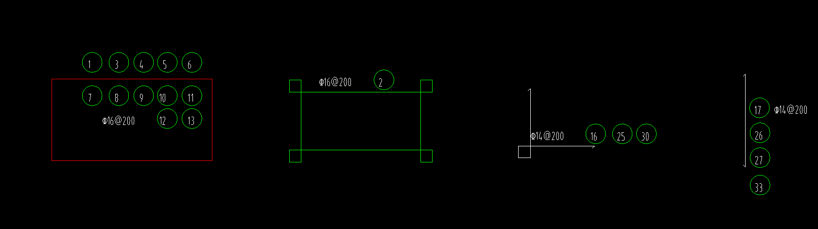

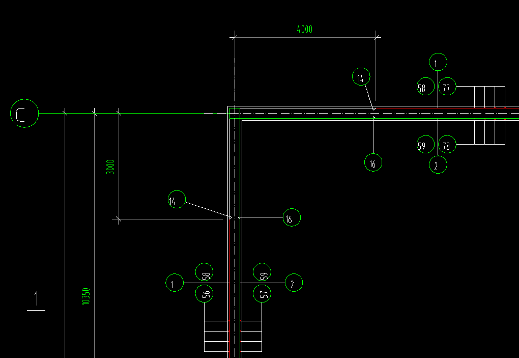

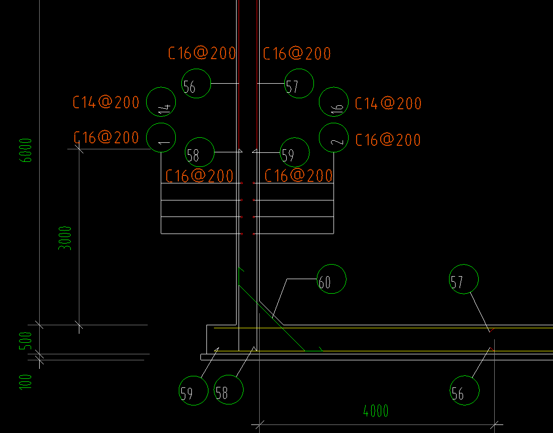

    如圖所示鋼筋大致形狀分析水平筋及垂直筋含義,是否正確?謝謝前輩
    1. 水平筋:1、14與2、16根據圖一二三判斷,1、2水平筋通長布置,14、16設在轉角處,理解成 14、16為轉角處附加筋,是否正確? (根據鋼筋規格判斷,不可能水平段鋼筋C16,轉角處C14吧?)

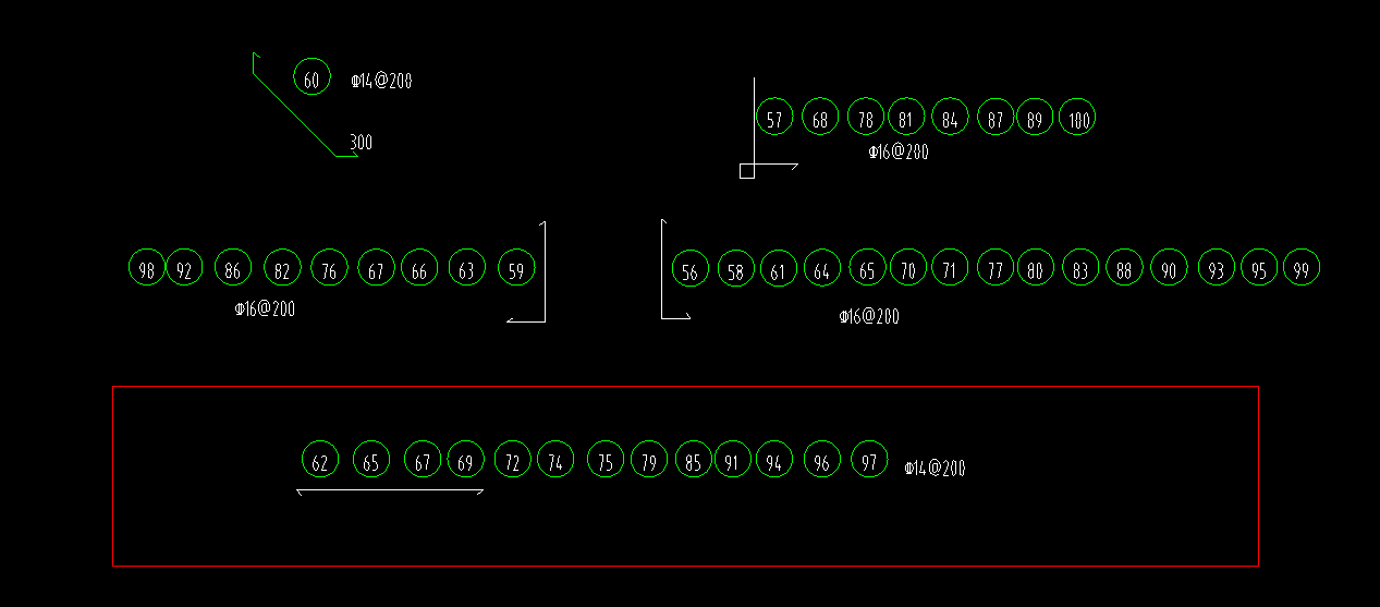

    2. 垂直筋:56、58與57、59根據圖一二四判斷,鋼筋規格間距一致,56、57垂直通長布置向筏板內彎折,58、59為垂直加強筋,是否正確?
    截圖的顯示是不齊全,從第2個截圖可以看到的信息上看,56、57是垂直鋼筋,58、59是附加鋼筋,附加鋼筋是要在屬性其它鋼筋里編輯,1、2、14、16是水平鋼筋,它是隔一布一的鋼筋
