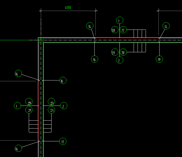

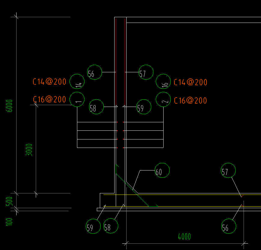

水平鋼筋:1/2/14/16,是隔一布一嗎? 還是外側內側各雙排?
垂直鋼筋:56/57/58/59,56/57是垂直通長底部向內彎折4000。58/59是垂直加強筋?

不是,一個是水平段長度內,一個是在墻的轉角處布置的
垂直鋼筋也是一樣的,在一定高度范圍內的鋼筋直徑不一樣
