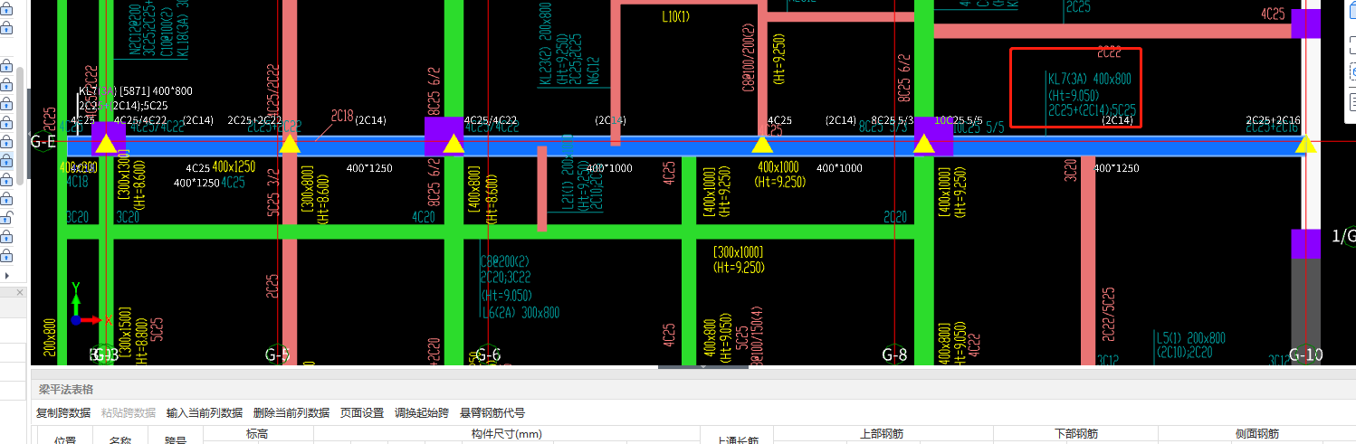

可以通過設置或刪除支座調整梁的跨數。

沒有先后要求,調整正確即可

先刪除不是在柱子上的梁支座,再進行梁的原位標注

關于梁鋼筋的問題
如圖請問:(1)梁集中標注上部通長筋為2C25+2C14,現其中一跨原位標注中部鋼筋信息為3C25,原位標注鋼筋根數不應該不少于通長筋根數嗎?(2)圖紙中紅框處支座沒有寫支座負筋信息,是否按集中標注2C25+2C14填入,如果是的話,在鋼筋算量軟件中該處原位標注時支座負筋不填寫鋼筋信息,軟件會不會自動按集中標注考慮?謝謝
