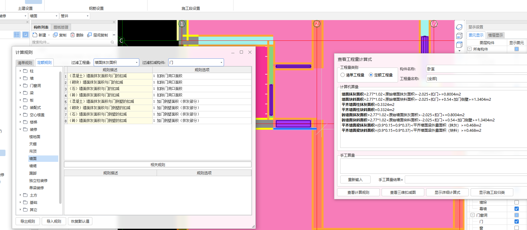

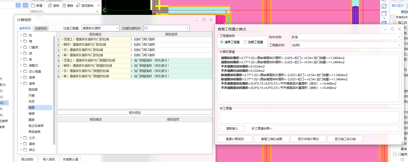

    圖中我修改了定額計算規則,可是定額工程量中還是沒有增加側壁抹灰面積,請問是為什么,下圖為清單規則修改后的清單工程量
    側壁
    請老師解答
    2021-12-13 08:22:36 補充
    清單工程量按照我修改后的計算規則計算出的工程量是包含側壁,可是定額工程量不是按照我修改后的定額規則計算,請問老師這是為啥

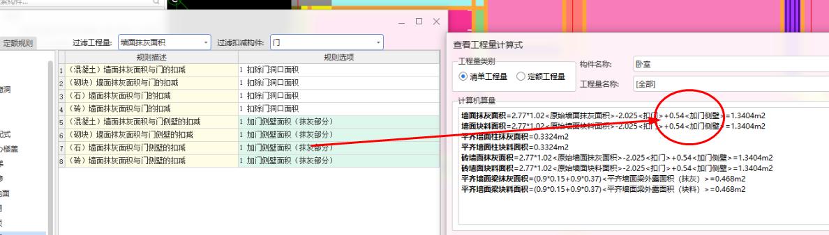

  • 0.54,不是已加上了嗎?答疑解惑
    2021-12-12 16:43:06
  • 修改后有沒有重新匯總計算?
    圖上顯示已經算上了。

  • 二圖有加側壁了
