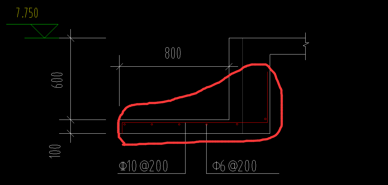

歲月 2021-12-11 14:41:32 | 海南省 土建 | 488查看 1回答
C笨笨 專家
答題: 3592 被贊: 897
1、只要量不錯就行,你是計算工程量,無需要現場施工。
2、可以用異形挑檐構件來布置,鋼筋自己截面編輯,想畫成什么樣都行。
