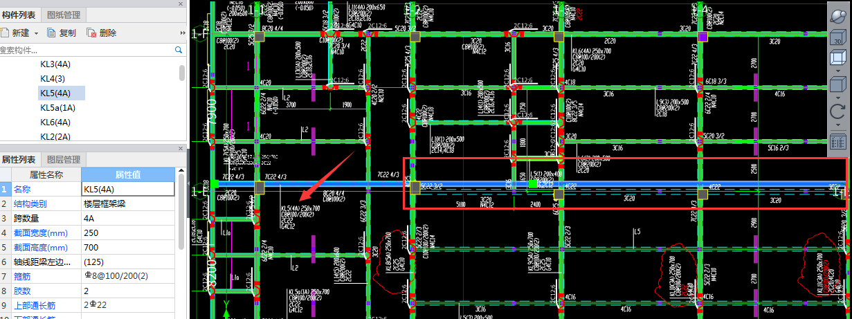

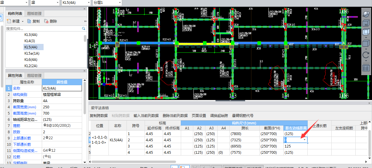

    請問,截圖一中的框梁為4跨1邊懸挑,該怎么布置呢?我是直接整條畫完后,調整跨數和調整截圖二的邊距,但后面三跨梁還是對不上圖紙所給位置。是否要打斷?還是分兩部分畫?謝謝!

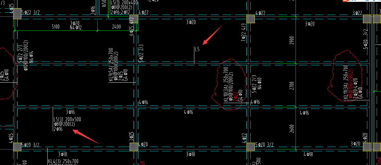

    請問,上面箭頭所指的L5是不是直接復制下面箭頭所指的L5(3)就行?如果上面的L5有一原位標注的情況呢?還復制下面的?謝謝!
    直接畫通,然后通過設置支座去修改和調整梁支座,然后對不上的可以打斷
    也可以在建立 構件時就按兩道不同的梁名稱去建議,如一段用KL5,另外一段可以用KL5-1這樣去區分就可以了

  • 設置距離左邊的距離即可,不需要打斷。

  • 你好:打斷,分兩部分畫。
