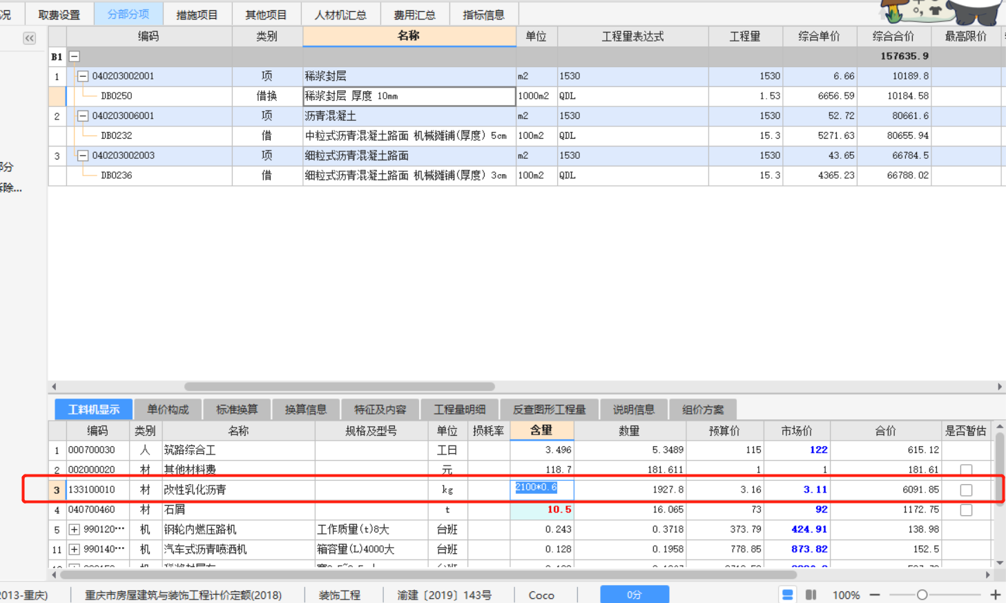

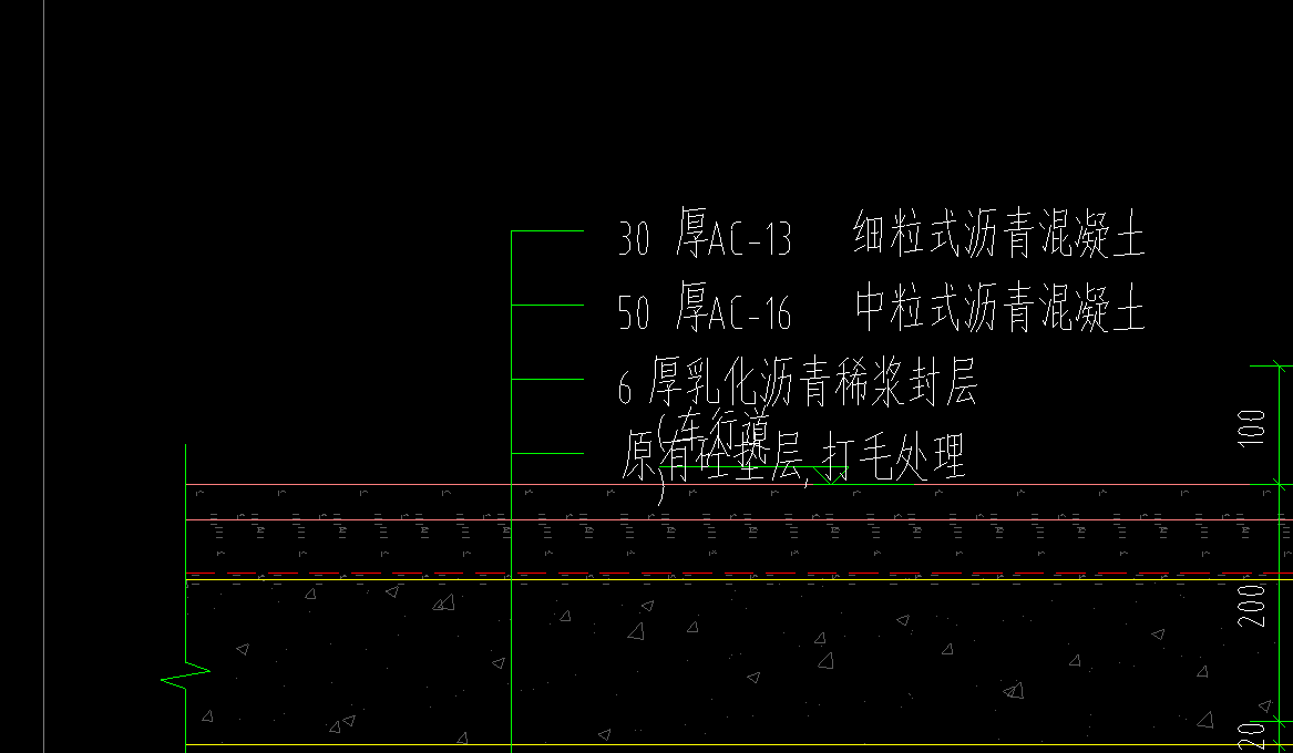

  • 重慶瀝青混凝土地面,請教一下我套的子母是否正確,如果不是請指教
    厚度
    以上是圖紙要求。

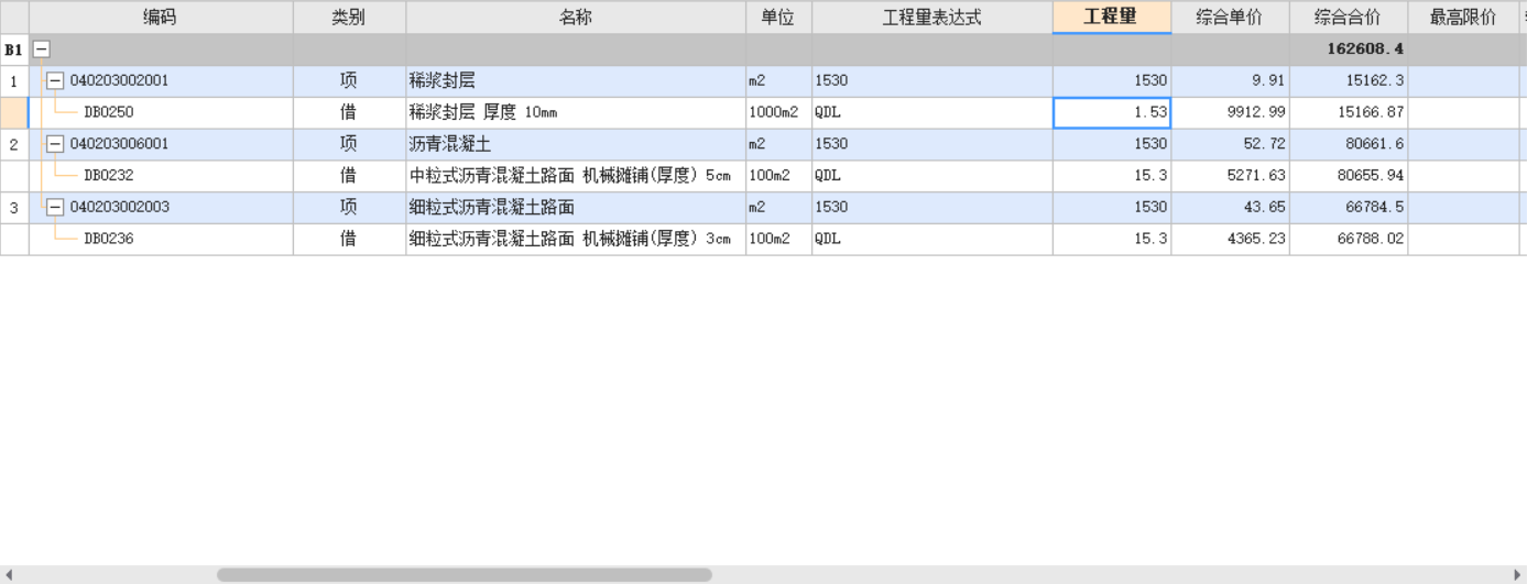

    以下是我套的定額子目,請問我套的子目正確嗎。重慶子目沒有能換算厚度的,請問我該如何處理
    重慶瀝青混凝土
    2021-11-21 15:53:32 補充
    答疑解惑含量是這么修改嘛?
    2021-11-21 15:55:38 補充
    廣聯達服務新干線
    稀漿封層,把材料含量*0.6。其余正確
    2021-11-21 15:44:59
  • 應該正確,
    想換就得把主材   除10*6
    首次提交 2021-11-21 15:46:52  最近修改2021-11-21 15:47:27 (修改過1次)
  • 是正確的
