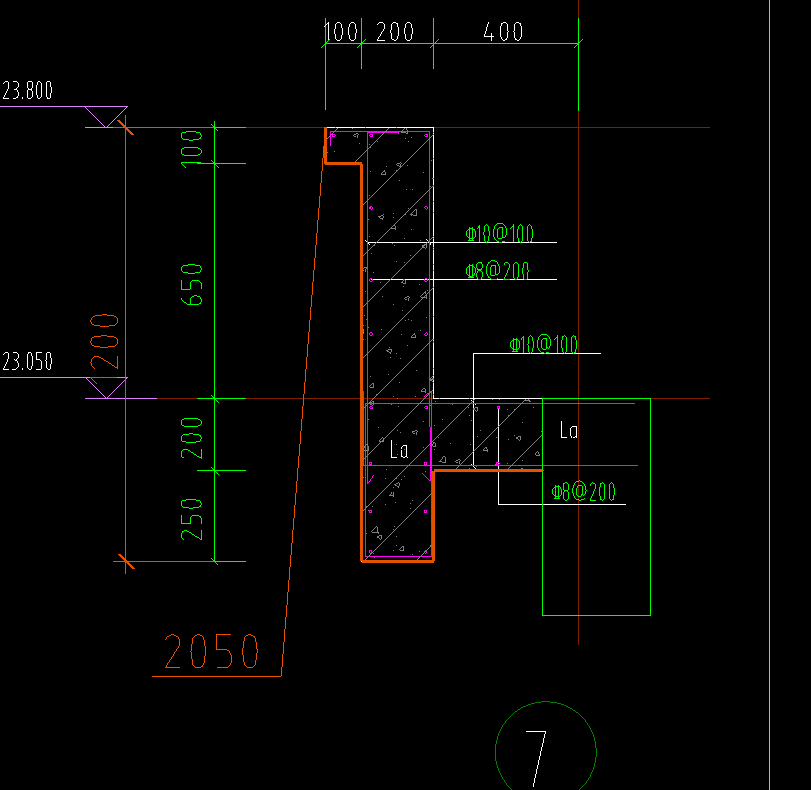

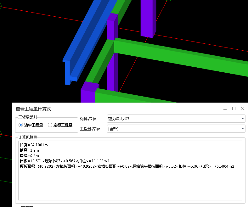

    大樣圖7,長(zhǎng)34.1m。軟件計(jì)算出的模板為76.58㎡,手算計(jì)算為34.1*(2.05+0.75)=95.48㎡。
    我想問(wèn)一下,為什么會(huì)出入這么大?
    大樣圖
    手算

    這就要問(wèn)你是用什么構(gòu)件畫(huà)的了。
    如果你是用的欄板構(gòu)件,欄板構(gòu)件的模板工程量,默認(rèn)計(jì)算規(guī)則是按垂直投影面積計(jì)算,展開(kāi)面是不計(jì)的。
    因此欄板左右兩側(cè)的垂直投影面積都是34.1*1.2=40.92m2。
    上面查看計(jì)算式看到的模板中間量就是這么來(lái)的。
