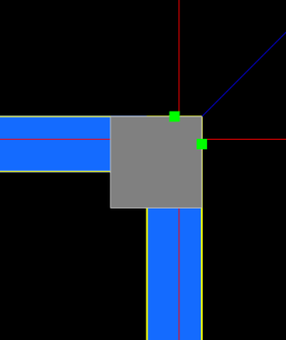

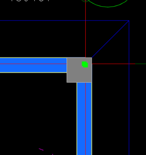

啥也不清楚 2021-11-17 15:48:18 | 浙江省 土建土建計量GTJ | 412查看 2回答
海外仙山 黃金專家
答題: 15116 被贊: 5247
繪制墻最好到中心線交點
2021-11-17 15:50:15
小朱同學
答題: 22 被贊: 14
軟件會扣減的
2021-11-17 15:55:36
這個露臺上的墻,是異形墻,墻交界位置怎么處理?
第一張圖是兩邊的墻都拉到中間的位置,可是還空著一塊墻的位置。第二張圖是一邊墻畫到底,可是又畫多了,這種該怎么辦?
剪力墻鋼筋量畫到柱邊比畫到柱中心多,畫到柱邊會考慮彎折
2019-04-16 16:25:57 補充圖1剪力墻畫了,兩邊的剪力墻畫到柱中心,軟件是直錨沒有計算彎折了
