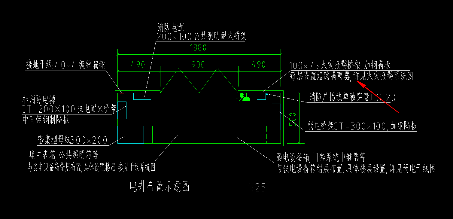

可以不放在模塊箱里
2021-10-14 14:40:31
大海 鉆石專家
答題: 98365 被贊: 86810
截圖二,就是安裝在,橋架外。
2021-10-14 15:14:18

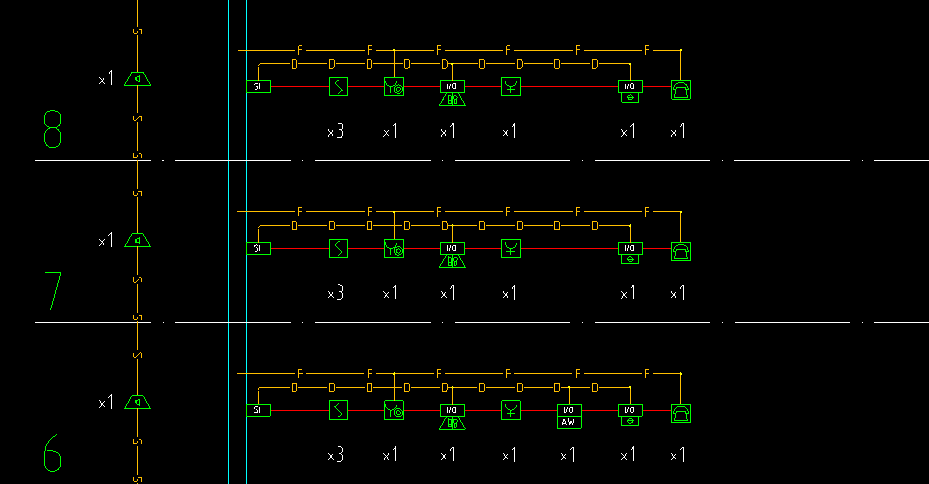

關于消防報警算量問題
如圖所示,平面圖中共7個回路,1個接線端子箱,截圖部分,S5回路共4個短路隔離器全部由橋架拉出,那該部分的信號+電源線計算時是否都單獨從端子箱通過橋架分別拉到短路隔離器,還是第一個隔離器從端子箱過來,其他由第一個短路隔離器拉出串聯?
每個總線隔離器都是從端子箱重新接一路接電源線和信號線嗎
每個總線隔離器都是從端子箱重新接一路接電源線和信號線嗎.如圖 橋架兩側都有總線隔離器,都連接 橋架接端子箱。問題是 每個總線隔離器是單獨一路接橋架的?還是三個隔離器串聯起來一路接端子箱?還是左邊一路,右邊兩個一路?
