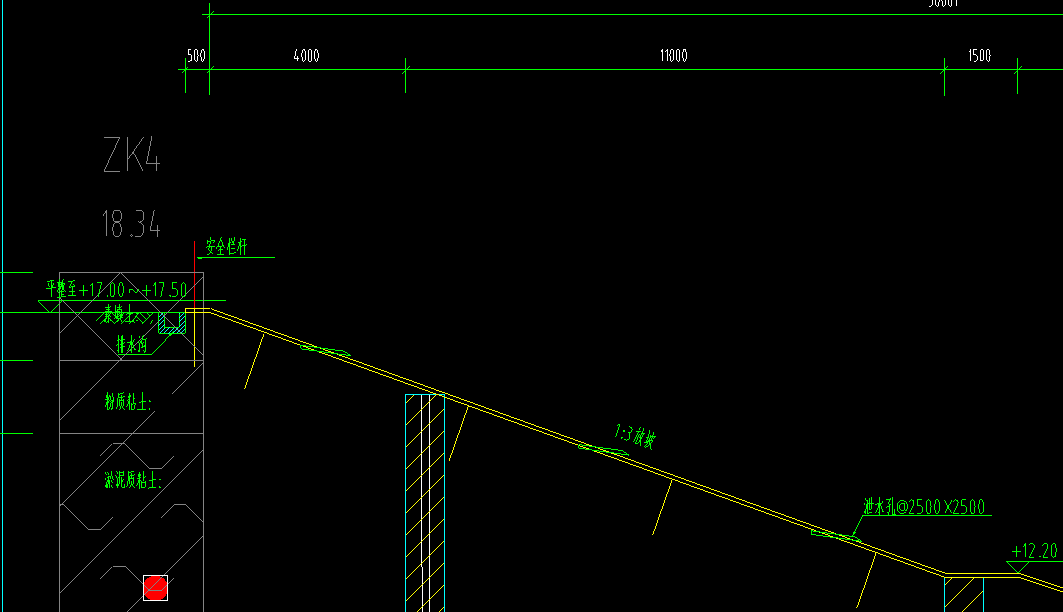

白、冉 2021-10-13 09:45:53 | 廣東省 土建預算結算 | 1157查看 1回答
林旋耀 黃金專家
答題: 33554 被贊: 10532
勾股定理計算斜邊長*坡道寬度就是坡道面積。
