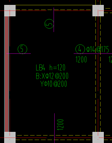

白 2021-09-14 21:31:16 | 河北省 土建 | 989查看 3回答
大慶張工 黃金專家
答題: 41486 被贊: 16572
沒有面筋,有負筋!
2021-09-14 21:32:32
獨行者 鉑金專家
答題: 60386 被贊: 44937
是的,只有板底筋(B:XC12@200; YC10@200); 板頂是負筋。
2021-09-14 22:21:21
HGDHG
答題: 135 被贊: 35
有底筋,有負筋,沒有面筋,,是屋面板嗎,注意看說明有沒有溫度筋
2021-09-15 08:49:03
板只有底筋和負筋,沒有面筋,圖紙只是說屋面板布置抗裂的溫度筋
板只有底筋和負筋,沒有面筋,圖紙只是說屋面板無貫通的面筋時,布置抗裂的溫度筋,是不是可以理解為只有屋面板 布置溫度筋,其他樓層板不需要布置了,其他樓層板只有底筋和負筋?
