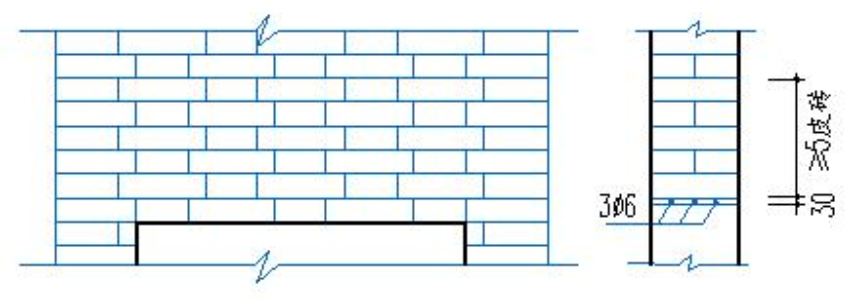

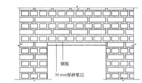

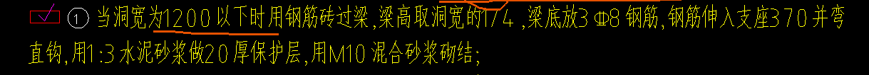

  • 過梁只有底筋,沒有面筋和箍筋,正確嗎?
    過梁
全部回答 (6) 首答僅用{{minutesHtml}}
    鋼筋磚過梁是沒有面筋及箍筋的
    箍
    首次提交 2021-02-02 12:12:34  最近修改2021-02-02 12:12:35 (修改過2次)
  • 可以的啊。
    2021-02-02 12:11:55
  • 正確。板式的過梁內有底筋和分布筋
    首次提交 2021-02-02 12:11:55  最近修改2021-02-02 12:11:55 (修改過1次)
  • 可以
    2021-02-02 12:15:39
  • 由于跨度小,一般就是單層縱筋和分布筋布置的過梁。
    2021-02-02 12:30:09
  • 正確
    2021-02-02 14:02:51
