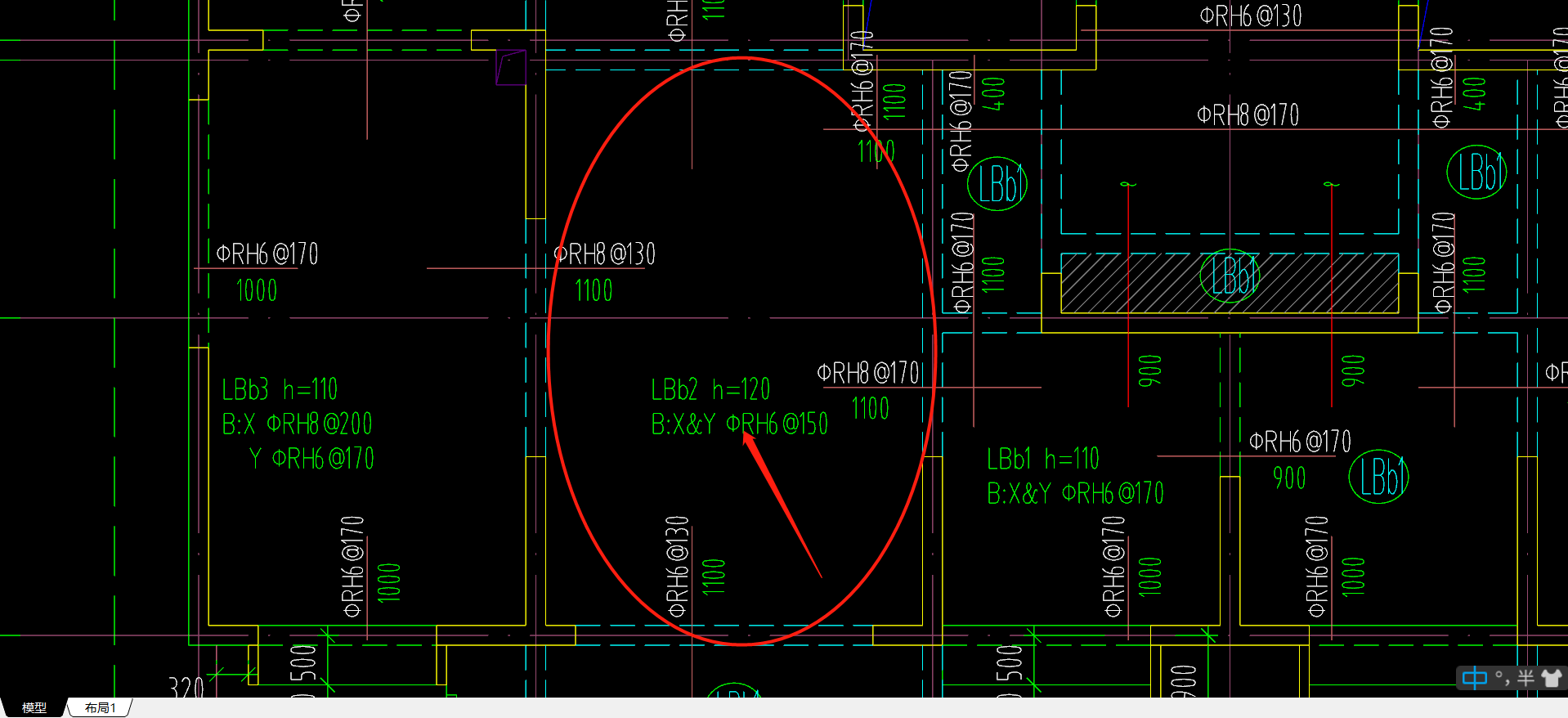

  • 請問這塊板沒有標注面筋,是只有底筋嗎
    面筋
全部回答 (5) 首答僅用{{minutesHtml}}
  • 是的,沒有面筋
    2021-05-18 10:09:51
  • 這塊板面筋是支座負筋
    2021-05-18 10:10:15
  • 沒有面筋,但是有板負筋在四周
    2021-05-18 10:11:33
  • 具體查看說明看看,如該板的負筋不是附加的,這樣應沒面筋,如是附加的,應有面筋,查看說明確定
    2021-05-18 10:33:11
  • 是的,只有板底筋(B:; X:Y  R6@150)
