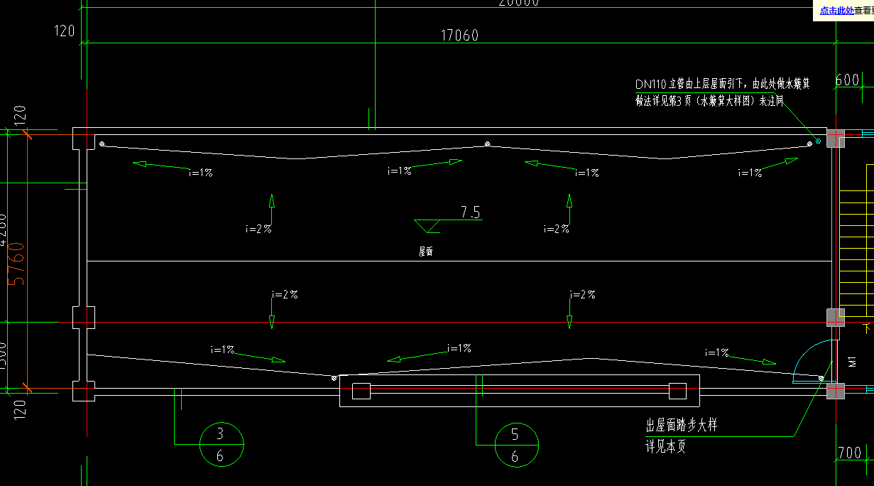

yy 2021-09-10 15:59:31 | 云南省 土建 | 1924查看 4回答
778 專家
答題: 458 被贊: 213
列工程量的話好像不用管這個
2021-09-10 16:00:47
在水一方 專家
答題: 42252 被贊: 8814
依據最厚部位厚度一最薄厚度之和除2即可。
2021-09-10 16:03:41
竹風 黃金專家
答題: 37362 被贊: 16517
(最高點總厚度+最低點總厚度)/2
2021-09-10 16:03:58
時間煮雨
答題: 22 被贊: 7
長度? 2%? 2+0.03(通用公式)
2023-09-14 08:28:54
屋面泡沫混凝土找坡2%最薄處為0,怎么算最厚處的厚度?
怎樣計算屋面泡沫混凝土的厚度
圖上泡沫混凝土有找坡,工程量怎么算?
請問屋面泡沫混凝土怎么計算?請列計算式
請問怎么求下面找坡平均厚度
