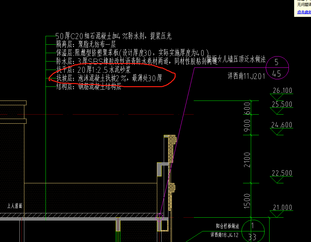

yy 2023-02-03 10:46:29 | 云南省 土建 | 671查看 2回答

按面積

根據找坡方向及坡度系數,計算出平均厚度,然后把平均厚度乘上面積計算找坡的工程量.

屋面泡沫混凝土找坡,怎么算泡沫混凝土平均厚度?
