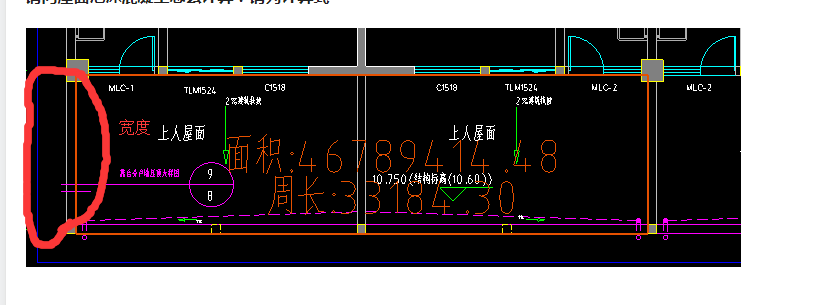

  • 請問屋面泡沫混凝土怎么計算?請列計算式

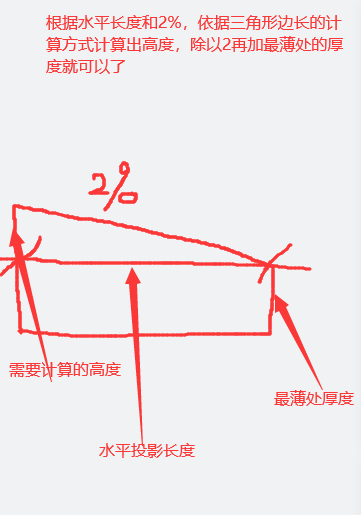

    首先要看是按面積計算還是按體積計算,其次要看這個泡沫砼是做什么用的
    如果是用做找坡層的,是需要根據坡度和最薄處的厚度去計算平均厚度,然后乘以面積計算的體積的

  • 需要泡沫混凝土的厚度或者最薄處厚度,答疑解惑
    2021-01-08 10:41:46
  • 是找坡層的話,按最薄厚度按5公分,坡度方向5米。
    體積:
    46.79*(0.05+0.02*5/2)
