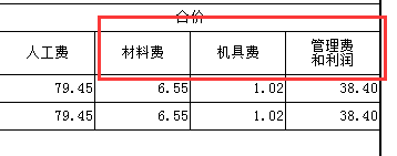

  • 請問一下,如果是清單報價,但是價格是定額套價的,這里的其他費是不是截圖中這一部分
    管理費
    材料費
    請問一下,如果是清單報價,但是價格是定額套價的,這里的其他費是不是截圖中這一部分?
    所以,其他費就包含(材料費、機具費、管理費和利潤?)
  • 你好,你的理解正確,但你需要查看攔標價編制說明中,綜合單價是不是全費用,如果是,報價中的綜合單價除了以上所說還包括風險費,稅金,規費等
