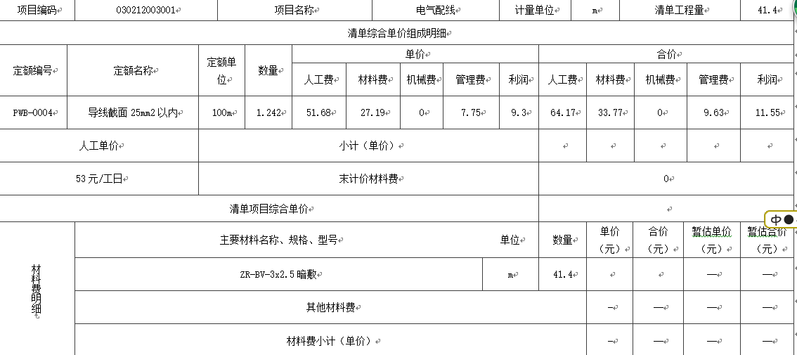

    請問工程量清單綜合分析表里面的材料費明細(xì)那一部分的材料價格是按照定額來填的嗎?還是投標(biāo)人自己填的。綜合單價分析
  • 答:除甲供材料或甲指乙供材料按招標(biāo)要填寫外,材料明細(xì)即可以用定額價也可以投標(biāo)人自己選擇的價格,但價格來源要有依據(jù)較好。
    2017-06-18 06:21:40
  • 請問,我表中定額的材料費可以當(dāng)作下面材料明細(xì)的材料費嗎?清單綜合單價
