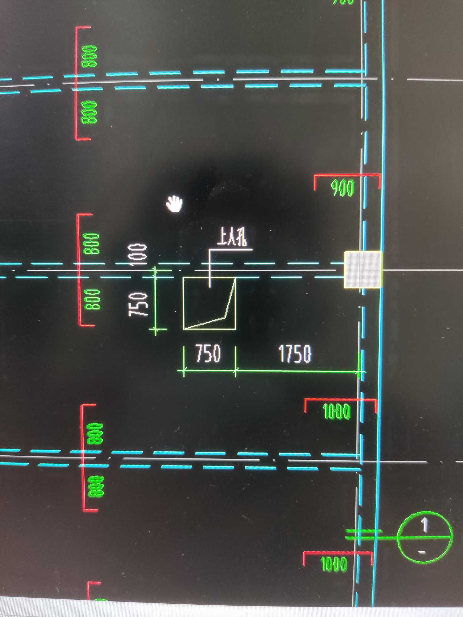

  • 這里的上人孔不需要設洞口加強筋對吧
    洞口強筋

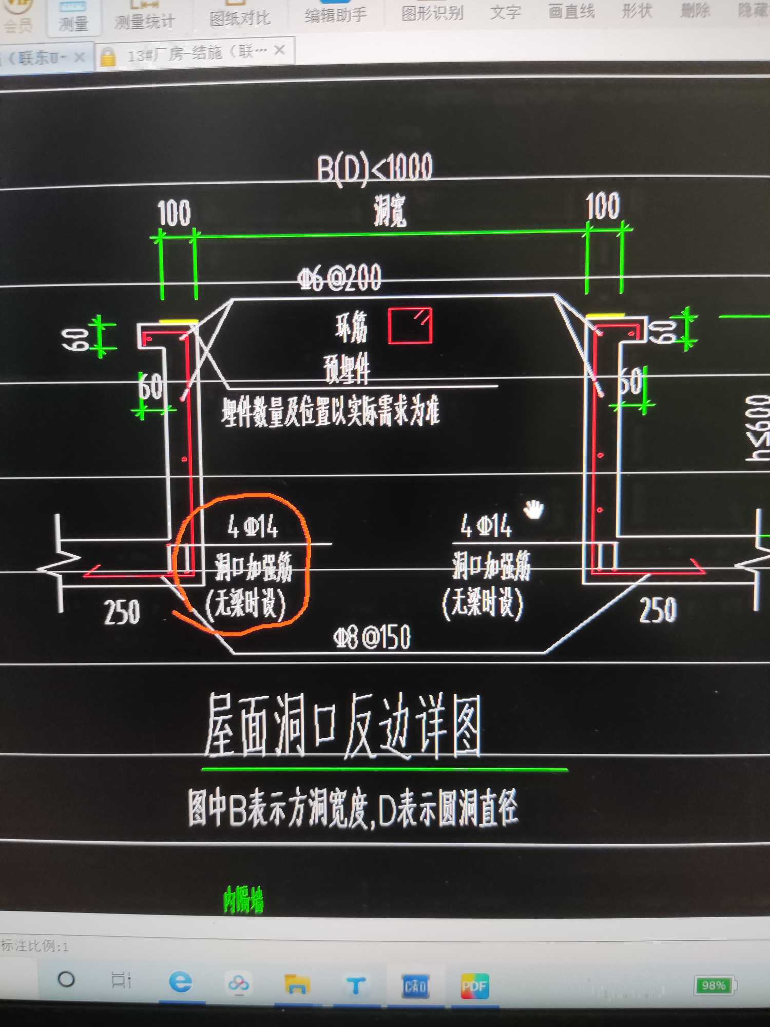

  • 圖紙是洞口反邊大樣 ,洞口加強大樣總說明會明確的
    2021-09-08 15:24:45
  • 靠近梁的那一側不設,其余三面都要有加強筋
    2021-09-08 15:25:12
  • 4c12也是屬于加強筋,可以用暗梁定義布置
