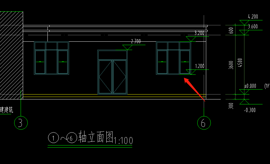

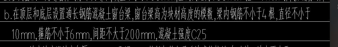

    根據說明結合圖紙窗臺梁的高度應該是多少?怎樣判斷的?
    窗臺梁窗臺
全部回答 (7) 首答僅用{{minutesHtml}}
  • 窗臺梁的底標高就是窗頂標高,圖紙都有標注

  • 這樣需要根據你墻體材料的規格計算了

  • 按高度120處理吧

  • 看圖窗臺頂標高1.2
    2021-09-06 17:17:30
  • 定義過梁,屬性中選擇窗臺下方,直接布置在窗位置即可。磚砌體墻設置120高。
    首次提交 2021-09-06 17:17:45  最近修改2021-09-06 17:19:10 (修改過1次)
  • 說明沒有標注,就是要咨詢設計了
    2021-09-06 17:18:06
  • 例如:標準磚60mm 高度的。120mm,180mm,。。。。是模數。
