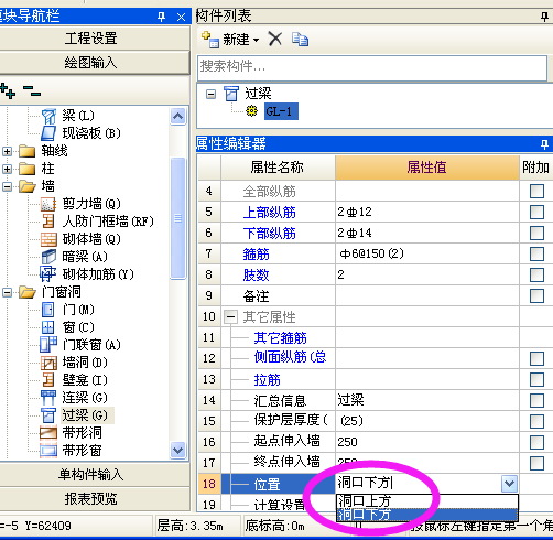

    請問各位老師這個窗臺梁的鋼筋應該怎么用廣聯達鋼筋算量軟件算量的  具體一點  謝謝 鋼筋計

  • 可以用圈梁布置    輸入相應鋼筋

  • 借用過梁吧,布置在洞口下方,左右深入墻體長度600
    上部縱筋2C6
    其他鋼筋內給出拉筋C6@200
    2018-05-07 17:31:13
  • 用過梁來定義布置,定義為窗臺板,調整好標高
    2018-05-07 17:31:50
  • 已經有要求深入墻內長度的就用過梁代替繪制,注意設置為洞口下方
    窗臺梁
    2018-05-07 17:36:11
  • 遇到這樣的鋼筋信息,可以通過借用過梁,圈梁進行繪制,還可以在單構件中進行繪制,輸入鋼筋信息,進行計算。
    希望對你有所幫助,望采納。
