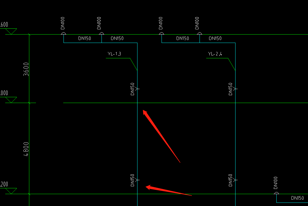

  • 這雨水管穿樓板是給阻火圈還是套管,雨水管材質為鍍鋅管
    阻火圈雨水管這雨水管穿樓板是給阻火圈還是套管,雨水管材質為鍍鋅管
    不需要。鍍鋅鋼管是防火的。也不需要套管(不保溫的管道,一般不需要套管),有預留洞即可。
    首次提交 2021-08-31 17:52:34  最近修改2021-08-31 17:54:42 (修改過1次)
  • 1、鋼管的立管是不用安裝阻火圈的。但是穿越樓板需要安裝套管;
    回答正確請采納并點贊,因為每一個專家都是免費服務
    2021-08-31 15:30:44
  • 鍍鋅管 雨水 管不需要阻火圈,需要套管,
    首次提交 2021-08-31 15:31:22  最近修改2021-08-31 15:32:08 (修改過1次)
