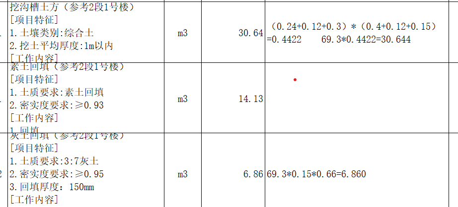

就是按挖方量減去埋入土中的砼或砌體等構件的體積
如果回填土的材質 不同時可以用挖方的底面積乘以回填土材質不一樣 的厚度,再去扣減對應的構件體積去計算就可以了
