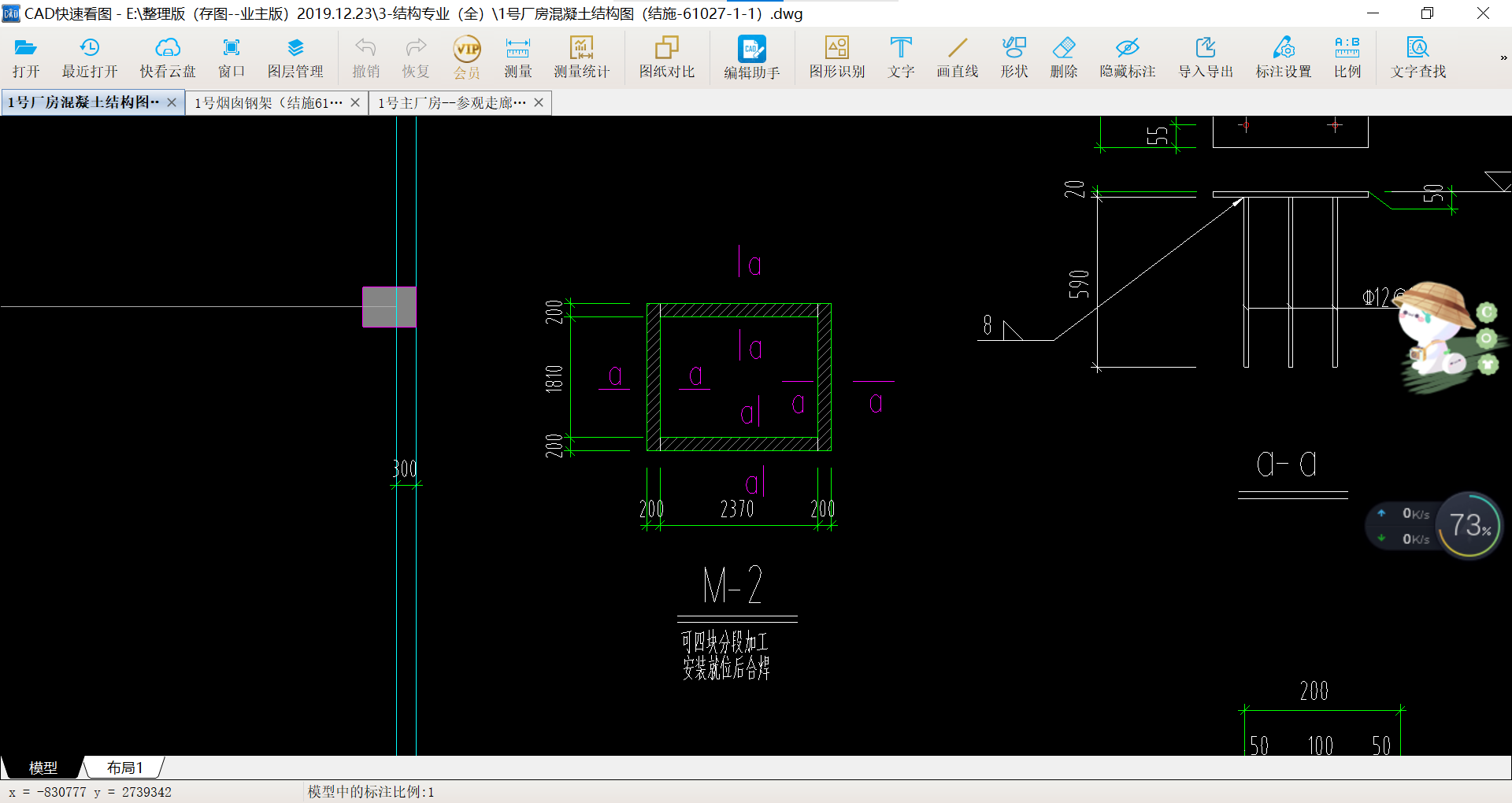

  • 這種的預埋件怎么算?可以給個手算計算過程嗎?

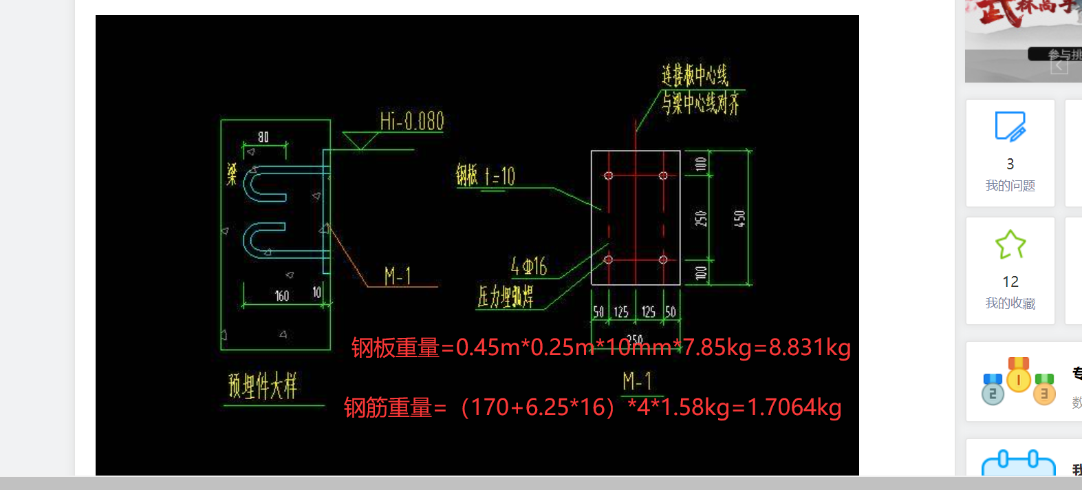

  • 鋼筋:總長度*每米重量
    鋼板:總面積*每平米重量。

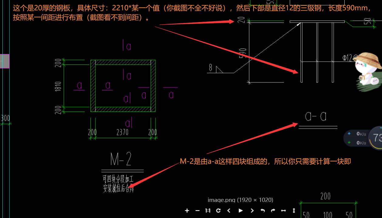

  • 這種預埋件,先計算出鋼板的面積,長度乘上寬度,然后再乘上理論重量,78.5*2為20厚鋼板理論重量計算出為鋼板公斤數量,再計算鋼筋部分,把鋼筋的長度乘上根數再乘上理論重量,把兩者相加即是一個埋件的重量。
    2021-05-30 20:31:06
  • 你好,預埋件就是根據具體材質不同計算面積或者長度,然后計算其重量。例如你這個M-2,看圖答疑解惑
