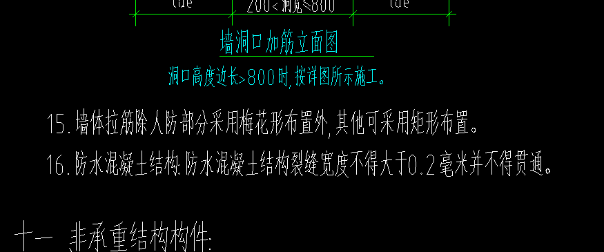

1:為什么這樣的人防門框墻,箍筋僅算洞口高度范圍?不應該是從基礎頂算到頂板的板頂位置?2: 2-2剖圖位置的水平筋,長度是按洞口寬度加錨固嗎?還是伸到1-1構件端部,然后錨固?3:2-2剖圖,洞口上部和門檻的構件,拉筋是按梅花型布置嗎?人防門框墻圖集沒說明啊,(圖紙倒是說明人防墻體拉筋梅花形布置),那么這兩個構件需要布置嗎?4:截圖圈起來位置,(豎向構件)如果采用幫扎搭接,那么這樣構件搭接區需要加密嗎?
請教下-,
謝謝!!
1:人防口部節點,截圖中平面是L行的墻,軟件處理不了,只能用暗柱畫,豎向鋼筋間距是200排布的,這個位置的拉筋怎么輸入?按多少輸入?人防要求的按梅花形布置,該怎么弄?圖紙說明拉筋間距≤550。2:L平面圖中,短肢墻位置拉筋怎么輸入?要求梅花形的,正好中間位置是兩排鋼筋,按一排算嗎?還是中間兩排都有,(藍色圈起來位置還算拉筋嗎?)(圖紙在這位置顯示一排拉筋)圖紙說明拉筋間距≤550。3:立面截圖中,洞口兩端都是用L暗柱畫,那洞口位置的門檻及洞口頂部墻體用什么畫準確?4:立面截圖洞口位置,(圈起來的水平筋)如果采用軟件人防門框墻畫,左右墻肢不輸入數值,僅輸入洞口上下數值,如果這樣算,洞口頂的墻體水平的縱筋及水平分布筋就伸入暗柱內一個錨固長度,這樣算應該不對吧?(正常來說,洞口頂的水平筋應該通過左右墻肢長度然后錨固,并不是伸入一個錨固就行了啊) 5:人防門框墻洞口頂往上一點的位置的門楣梁,(加強梁)長度是按洞口長度?還是按整個人防墻長度?圖紙也沒注明啊,該按多長? (你們能否給一份完整的你們畫的人防車庫圖元,參考下呢?郵箱wawawa159@163.com) 謝謝!!!!
