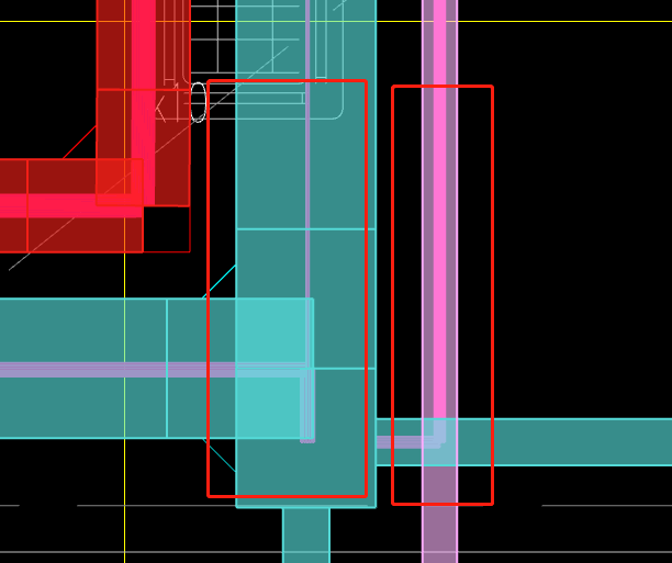

不同類型的橋架最好你把標高調一個高差,不能讓他們交叉,如果交叉了相當于他們變成通的了,你選擇起點布置,或者一些其他相關的操作就會受影響
2021-08-12 09:39:09
小魚學造價 專家
答題: 4323 被贊: 1414
第一種方法,把其中一條改下標高。
第二種方法,打斷小的線槽,待布置完再合并
