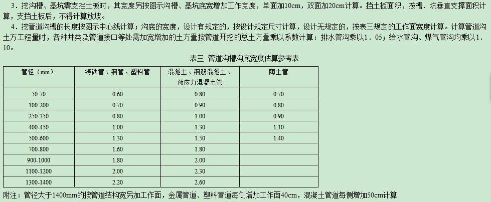

    線管如果是在地下,是需要挖土方的,管溝土方寬度在定額說(shuō)明里有具體解釋
    深度需要根據(jù)你的管道的標(biāo)高來(lái)確定答疑解惑

  • 你好:應(yīng)該是相應(yīng)的管溝寬度和深度數(shù)據(jù)。

  • 計(jì)算工程量前需要仔細(xì)閱讀工程量計(jì)算規(guī)則及本章說(shuō)明。那里一定有你需要的數(shù)據(jù)可利用。

  • 你好:如果線管埋地就需要挖土方的,深度應(yīng)該按照?qǐng)D紙的要求做,寬度可參照電纜溝挖填土的計(jì)算規(guī)則。
