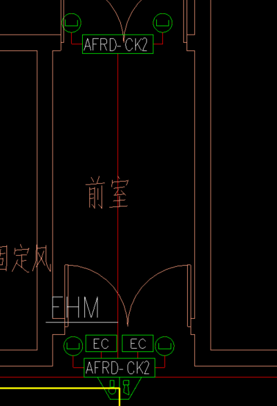

丶唔呣灬 2021-08-11 17:11:46 | 北京市 安裝 | 945查看 1回答
xagcc 鉆石專家
答題: 316689 被贊: 71925
凡是需要接線的部位都需要接線盒
2021-08-11 17:12:42
截圖有標注的地方可以理解是消防接線箱嗎?
截圖有標注的地方可以理解是消防接線箱嗎? 防火門監控系統中應該也是需要模塊的吧?
