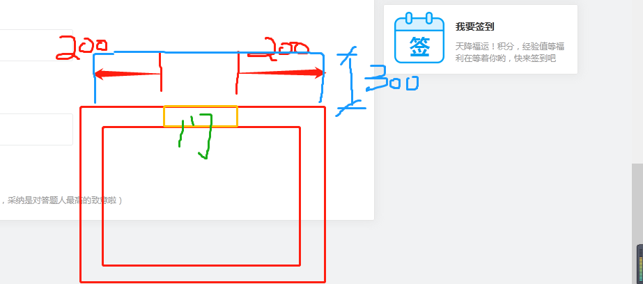

  • 老師,門洞口防水,防水外延300,兩側外延200。是指我出門洞口向兩側延伸么,軟
    延伸
    老師,門洞口防水,防水外延300,兩側外延200。是指我出門洞口向兩側延伸么,軟件可以調門洞口防水外延,但是兩側外延怎么處理呢。軟件中可以處理這部分量么
    是的,外延可以手工計算一下

  • 你好:二側面手工計算。【或者將門洞口寬度增400,計算完成后,重新布置門】
