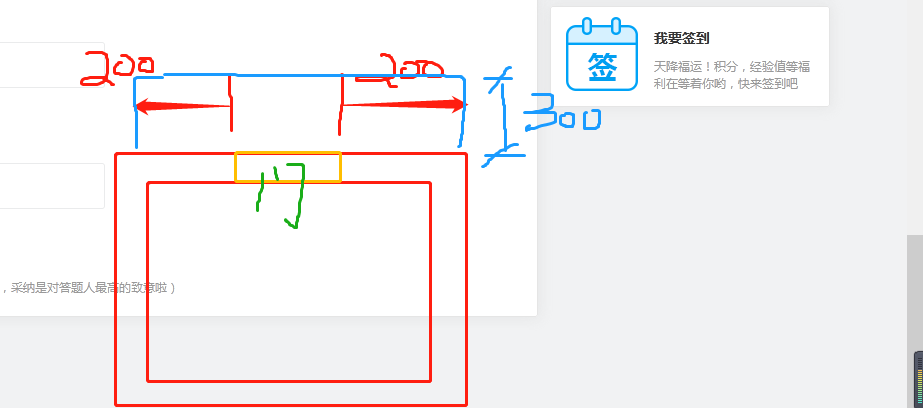

  • 老師,門洞口防水,防水外延300,兩側外延200.指的是
    老師,門洞口防水,防水外延300,兩側外延200。是指我出門洞口向兩側延伸么,軟件可以調門洞口防水外延,但是兩側外延怎么處理呢。軟件中可以處理這部分量么
    延伸
    是畫的這樣。別用地面構件處理,因為地面構件偏移到門外影響兩個房間的地面量。防水層用屋面構件處理(設置插點,偏移),不影響地面量

  • 是你畫的這樣
    按地面防水的平面去直接 畫出來就可以了
    2021-08-04 00:57:27
  • 部位是這樣,建議手工計算軟件無法計算的
