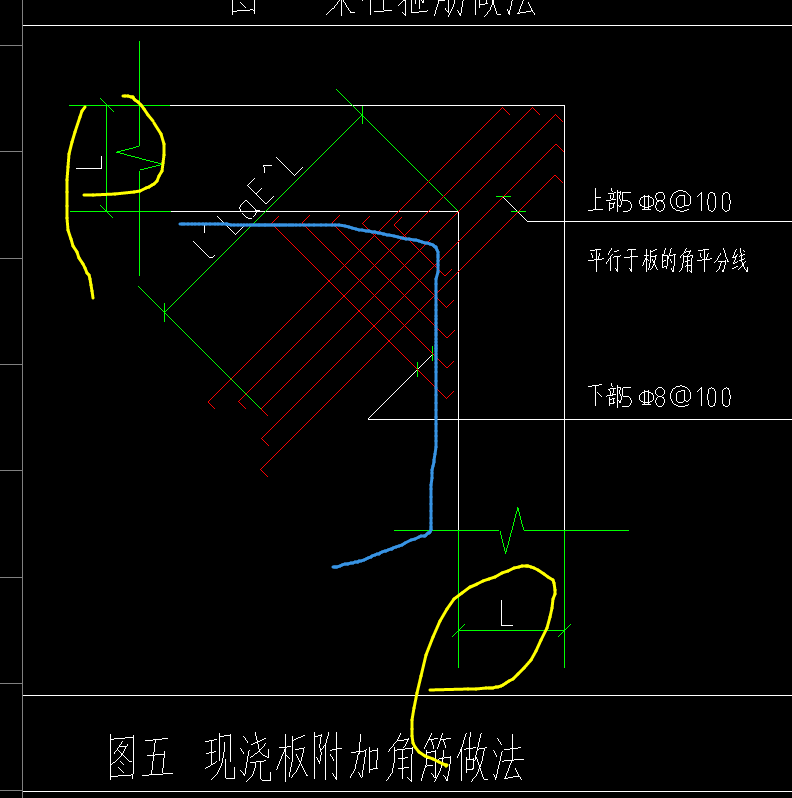

圖紙里沒有懸挑板,應該怎么算這個的附加筋的長度

你好:黃色線是懸挑板。藍線范圍的是現澆板。長度=Lae+1.414*(L-保護層)+2*(板厚度-2*板保護層)
